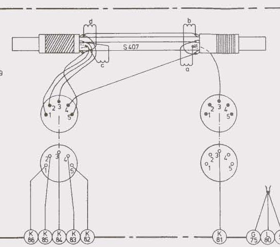

Overigens in het manual staat ook hoe de ferrietstaaf is aangesloten:

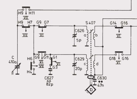

In het schema staat echter weer helemaal niets:
Laatst bewerkt 06 mei 2016 17:05 door PE9ZZ. Reden: Schema S407

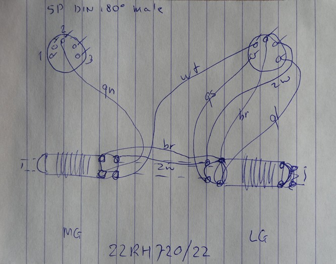

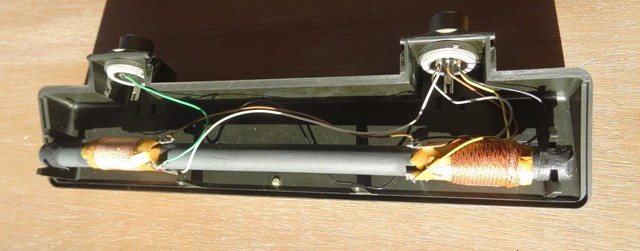

05 mei 2016 08:40 - 05 mei 2016 08:58 #60622
door verbeek
Beantwoord door verbeek in topic Ferrietantenne 22RH720
Hallo Tjerk,
Nee geen ervaring ermee, maar zó ziet-ie er van binnen uit:
en dit is het bedradings schemaatje.
Excuses voor mijn primitieve tekenkunst.
De 'sleutel' van de draadkleuren is als volgt:
wt = wit
gs = grijs
gn = groen
gl = geel
br = bruin
zw = zwart
De ferroceptor hoort bij een /22 thuis, een Duitse uitvoering. Deze heeft een hele lange langegolf i.v.m. het ontvangen van de HFTR kanalen, en zal wat meer wikkelingen bevatten dan een gewone langegolf.
De spoelen zitten ook in de tuner-versie van deze serie, de 22RH651 en afgeleiden (Aristona en zo)
De h.o.h. afstand tussen de pluggen is 12,7 cm, oftewel 5 Engelse duimen :thumbsup: .
Gr. Paul
