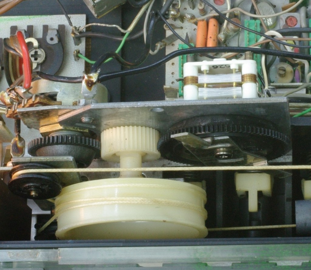

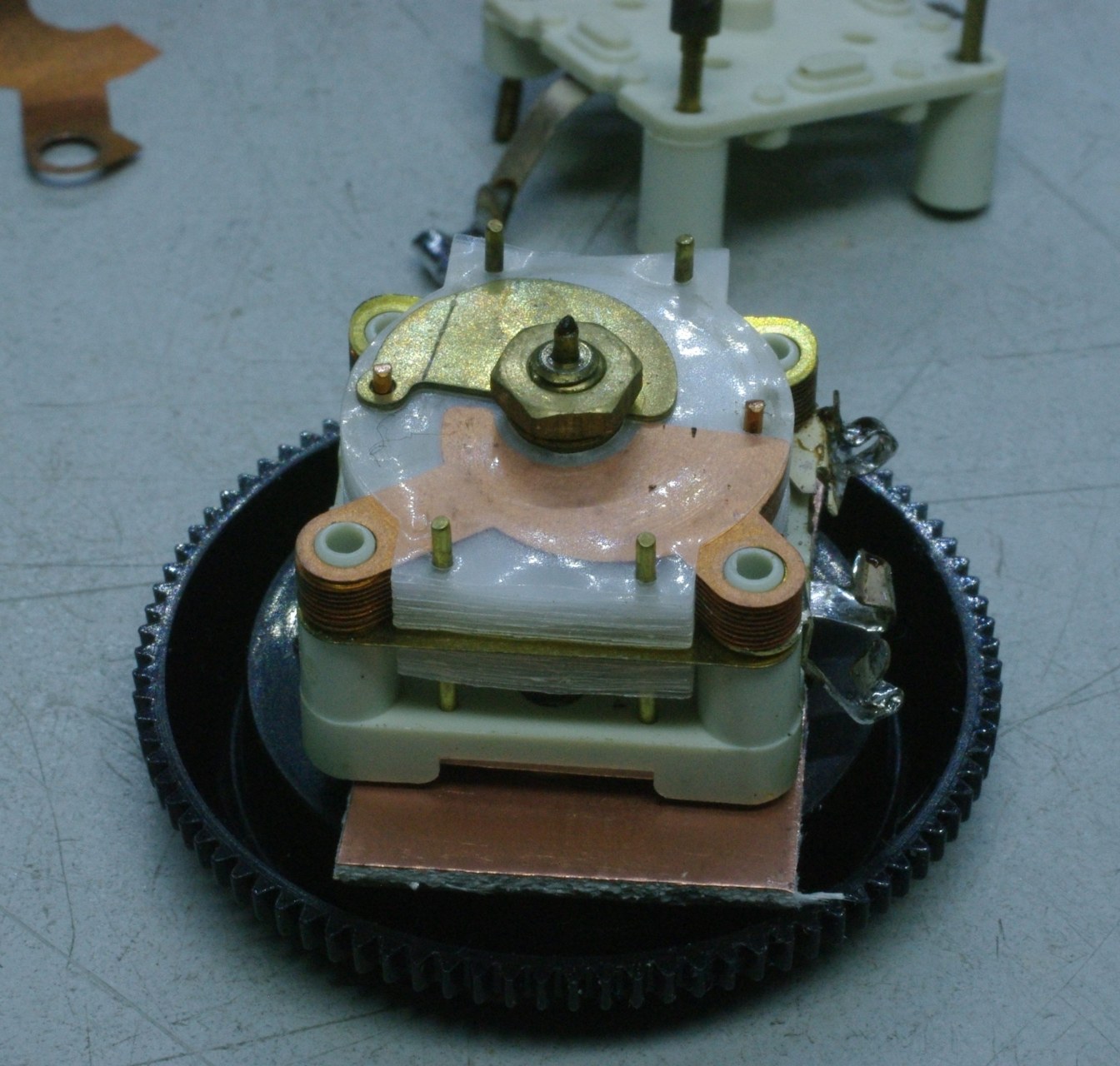

Dit is er gebeurd. Van Henk had ik een vergelijkbare afstem-C gekregen maar die ging verkeerd om. Die heb ik omgebeund en nu gaat-ie wel goed om. Radio speelt parima. Zie plaatjes-

Ik heb die plaatjes wel uit een oud transistor zak radio'tje gehaald.
Een paar uurtjes pielen en hij deed het weer.
Om dat de boel vast zat hadden ze er smeer olie in gespoten...
Heb ik die radio nog van de dood, voor de tramrails? kunnen redden.
