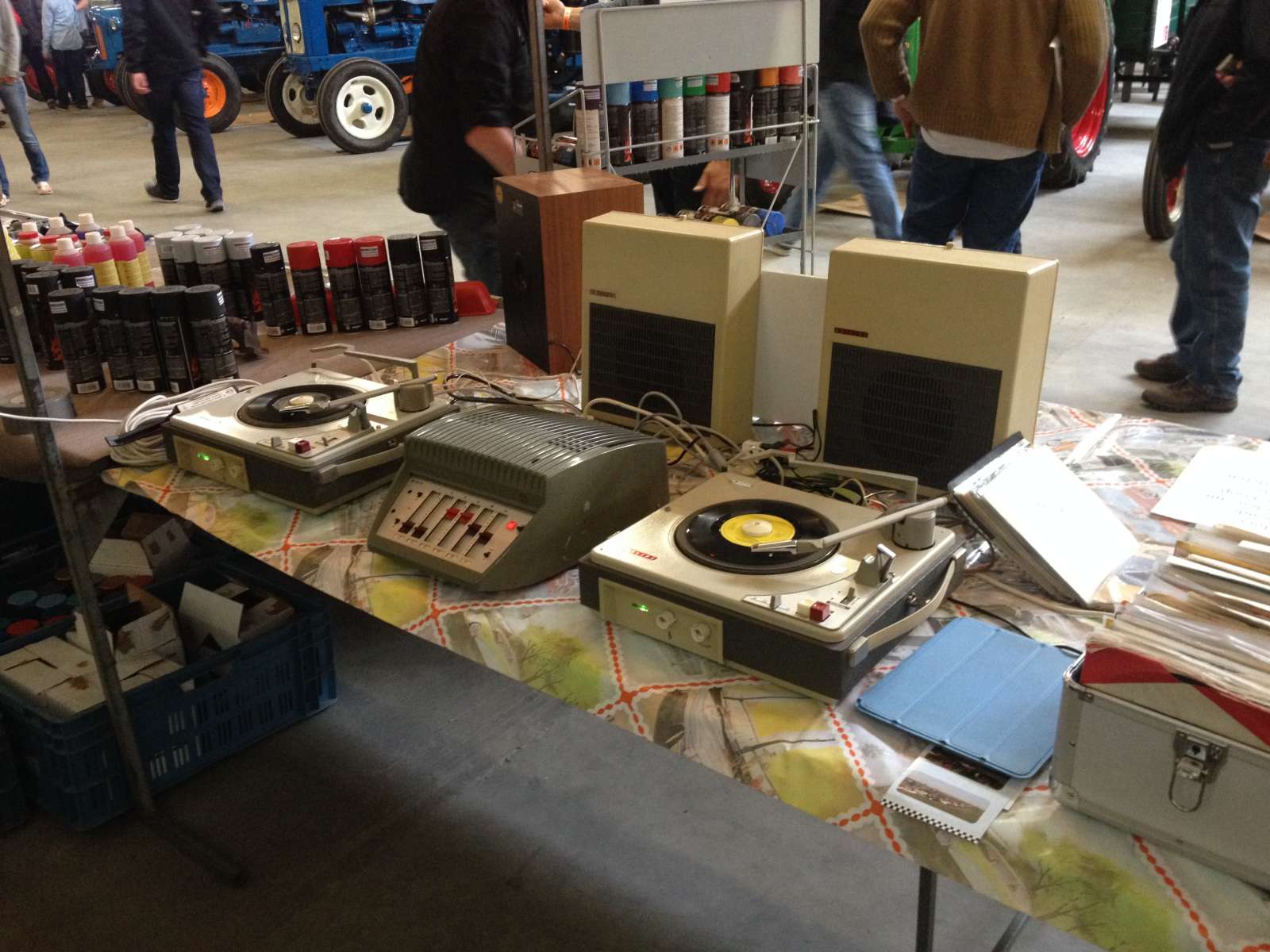

Beantwoord door peter1952 in topic philips pickup buizen versterker koffers .aan de radio,s
Huub, het is een mono opstelling, de EL6415 is een mono versterker. Alleen twee luidsprekers gebruikt voor de spreiding.
Stereo is in dit soort toepassingen niet interessant.
De dekselluidsprekers werden voor controle gebruikt, als je zelf achter de luidsprekers staat, hoor je bijna niets.
Het klonk allemaal prima ondanks de verkeerde schakeling (was echter snel hersteld).
21 apr 2014 08:01 - 21 apr 2014 08:20 #42639
Beantwoord door Huub in topic philips pickup buizen versterker koffers .aan de radio,s
Peter toch moet het goed stereo geluid gegeven hebben
Afgezien de polarisatie van de LS boxen de anderen keer nog beter ?
Het is ook per kanaal regel baar zelfs met de toonregelingen .
En het zijn ook wel redelijke goede wisselaars
De opstelling ziet ook wel intresant uit .

21 apr 2014 07:40 #42636
Met twee van deze platenspelers en een EL 6415 versterker heb ik een "Vintage discjockey opstelling" gemaakt en e.e.a. toegepast om als NGG de muziek te verzorgen in één van de hallen bij de Oldtimer Beurs in Venhuizen.
Als luidsprekers paste ik de Wharfedale Denton III toe. Dit bleek een bijzonder geslaagde combinatie.
Ik kwam er echter pas na uren achter dat de luidsprekers in tegenfase stonden..... Viel alleen maar op als je precies in het midden tussen de luidsprekers ging staan.
