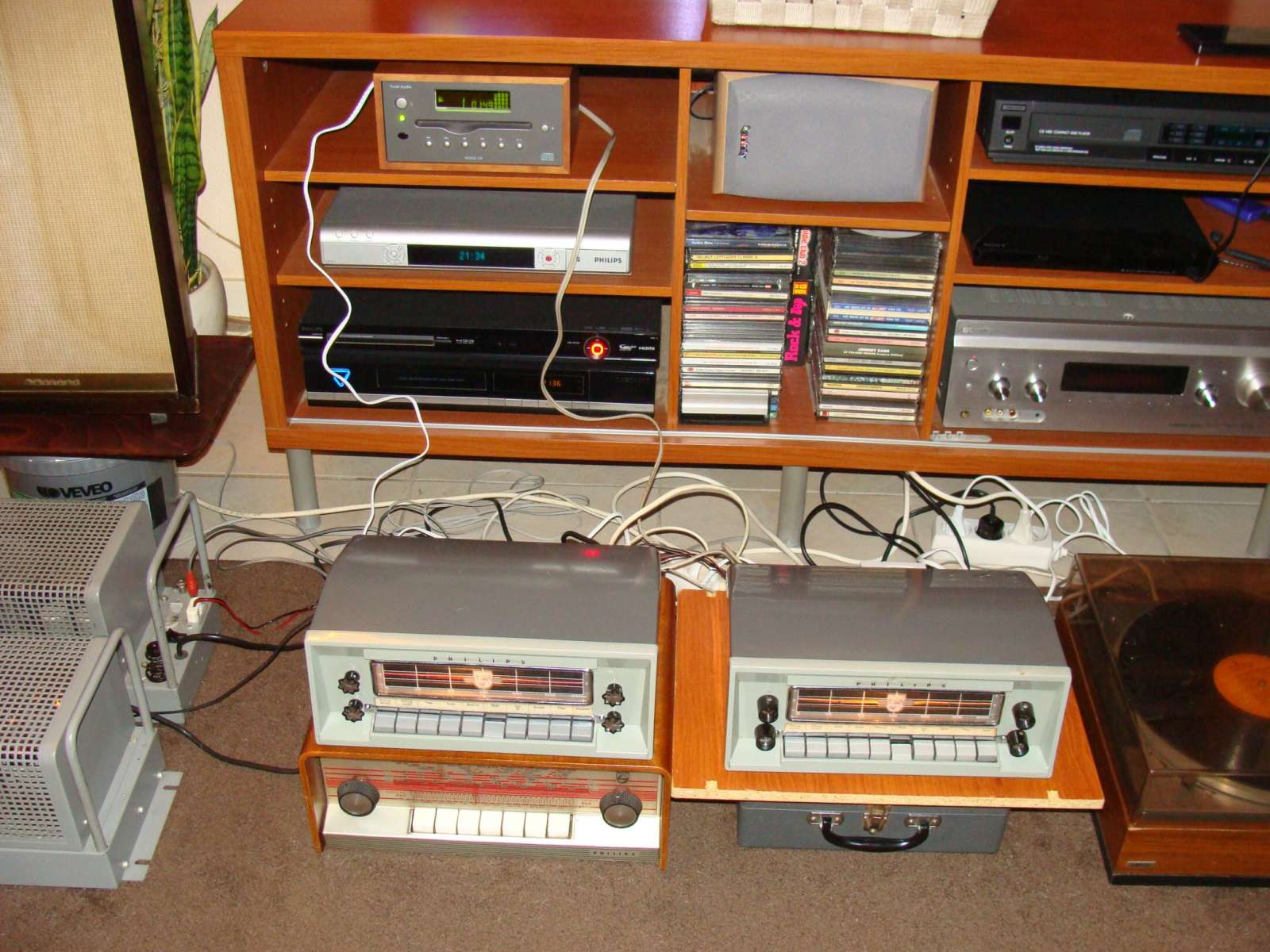

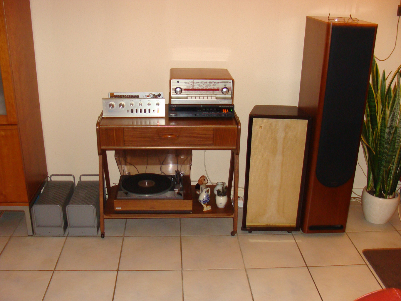

Op verzoek van Robin even een update.
Daar er ruimte is gekomen wegens het vertrek van de F7X60A voorlopig de volgende opstelling gemaakt.
De bedoeling is een concept voor stereo weergave met 2 x een soort AD5055 kast waarbij het onderste compartiment eens zo groot wordt zodat er twee woofers per box in kunnen.
Hiervoor zijn 4 woofers 4 midden hoog speakers en twee dubbelfilters nodig.
Afhankelijk van welke stuurversterker definitief ingezet gaat worden, de Dynaco of tweemaal de AG9004 moet er nog een passende tuner bij de A5X93A of de Dynaco AF-6 Stereo Tuner
home.indy.net/~gregdunn/dynaco/components/AF6/
De Philips CD202 of mogelijk in de toekomst de CD101 plus de Lenco L75 met shure M44-7 gaan het geheel aanvullen.
Bert.

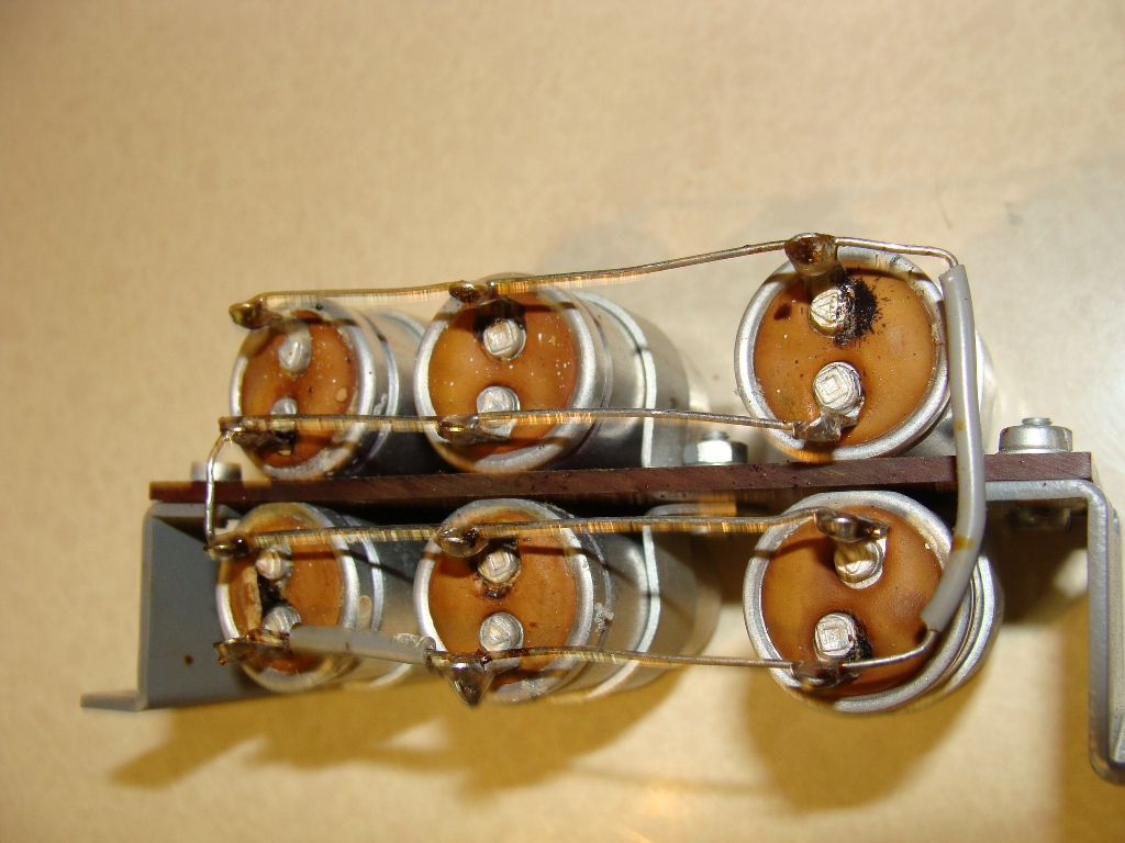

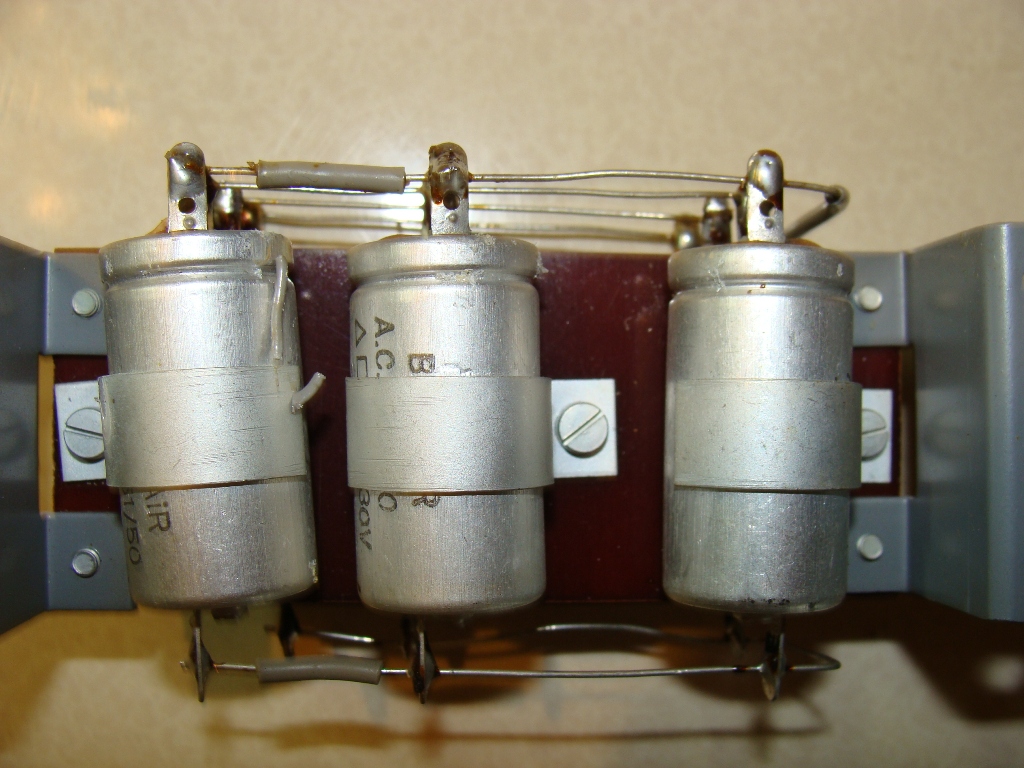

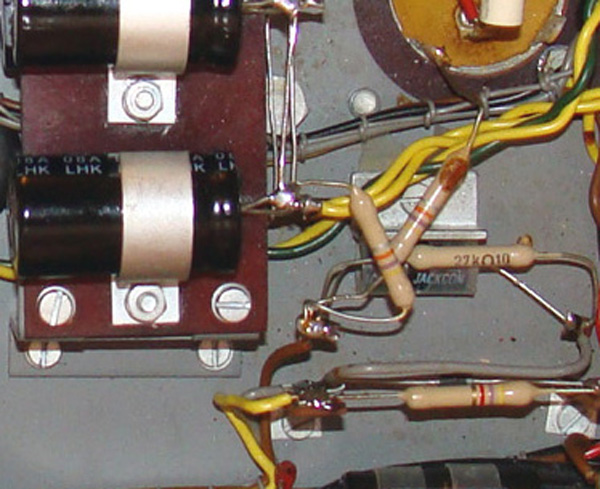

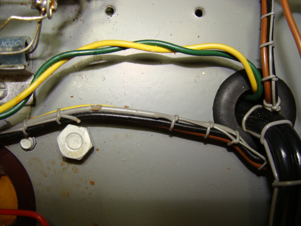

De revisie van de AG9007 heb ik vandaag afgerond.
Het vervangen van de (batterij elco's) de non polaire elco was geen overbodige luxe.
Deze had duidelijk de tand des tijd niet doorstaan.
Een van de elco's heeft ooit gelekt en is daarbij te warm (heet) geworden.
Het grijze kunststof binddraad van de kabelboom zat eraan vast gesmolten.
Een en ander verklaart ook de bruine vlek op de weerstand onder de linker beker elco zie foto.
Bert.

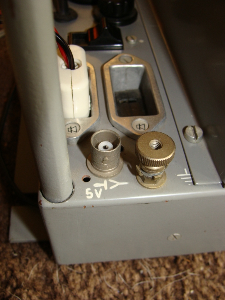

Zojuist kwamen naast een aantal andere onderdelen ook de laatste componenten voor de revisie van de AG9007 binnen.
Daar de ingang van deze AG9007 van een BNC aansluiting is voorzien had ik tijdelijk een bypass gemaakt.
De revisie kan nu afgerond worden.

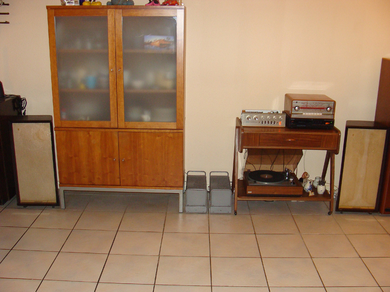

De volgende test met de twee AG9004's er meteen maar achter aan geknald.
Wat een spektakel Anouk stond bij wijze van spreken hier in de kamer te zingen in plaats van het Gelredome, rillingen kreeg ik ervan.
Gelukkig had ze toen nog geen problemen met haar stem.
Het verschil tussen de Dynaco met de loudnes uit en de twee 9004's is nihil.
Met de loudnes van de Dynaco en het laagfilter ingeschakeld zou je haast denken dat er bombardons meedoen haha.
Ik ga er dus never een wegdoen.
Bert.

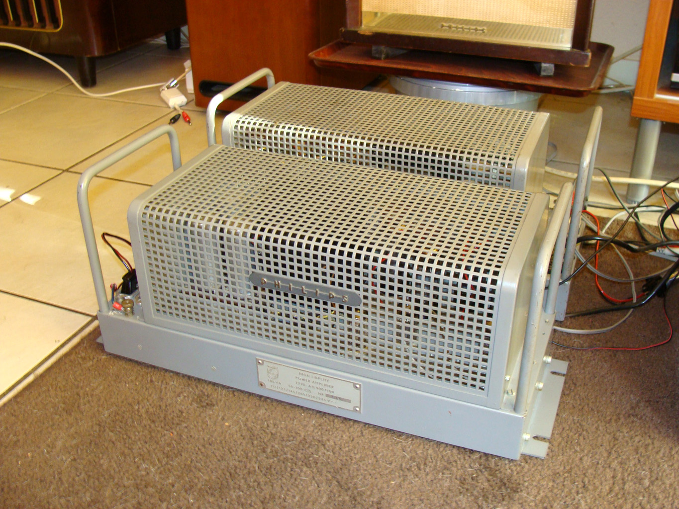

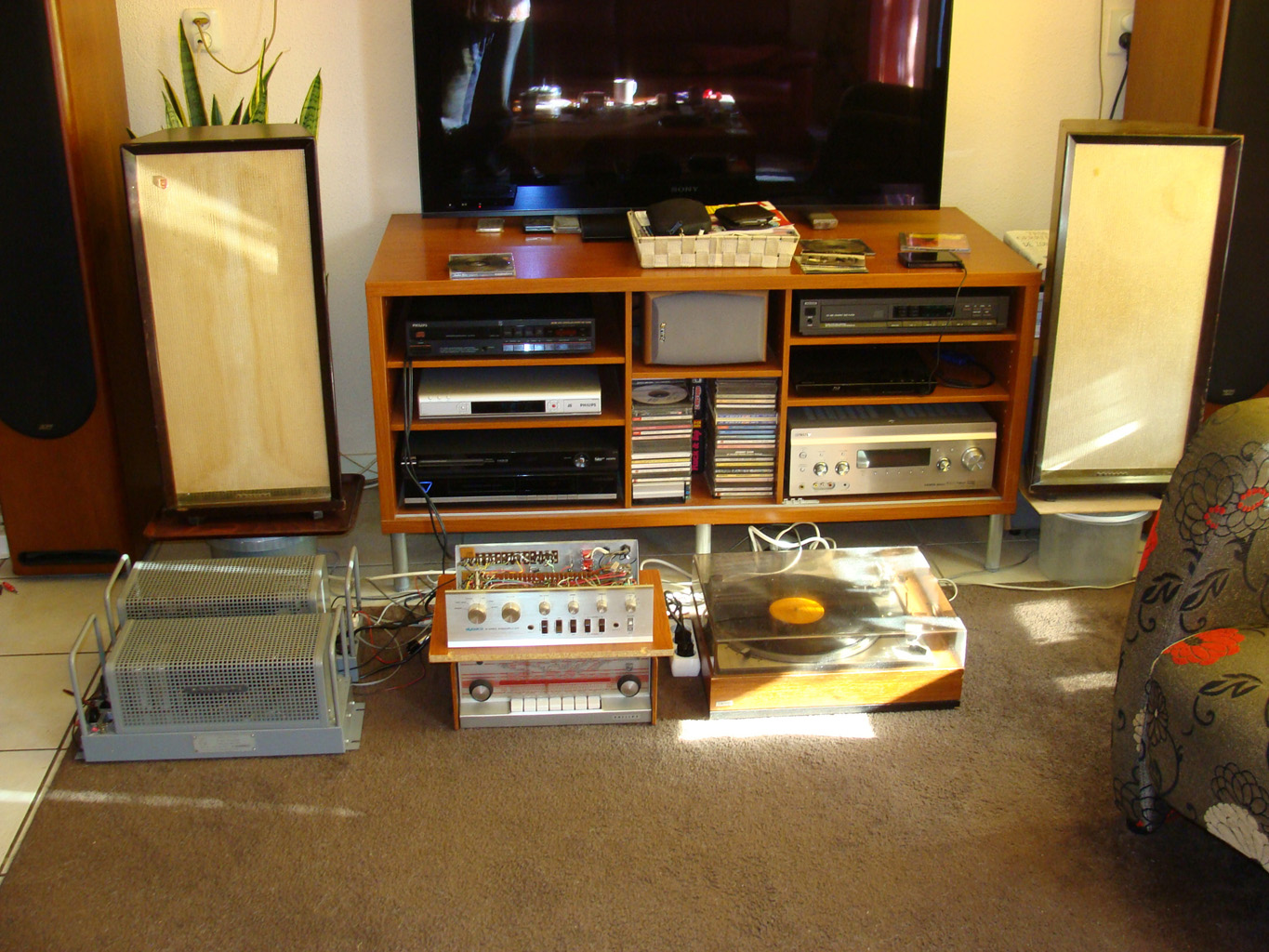

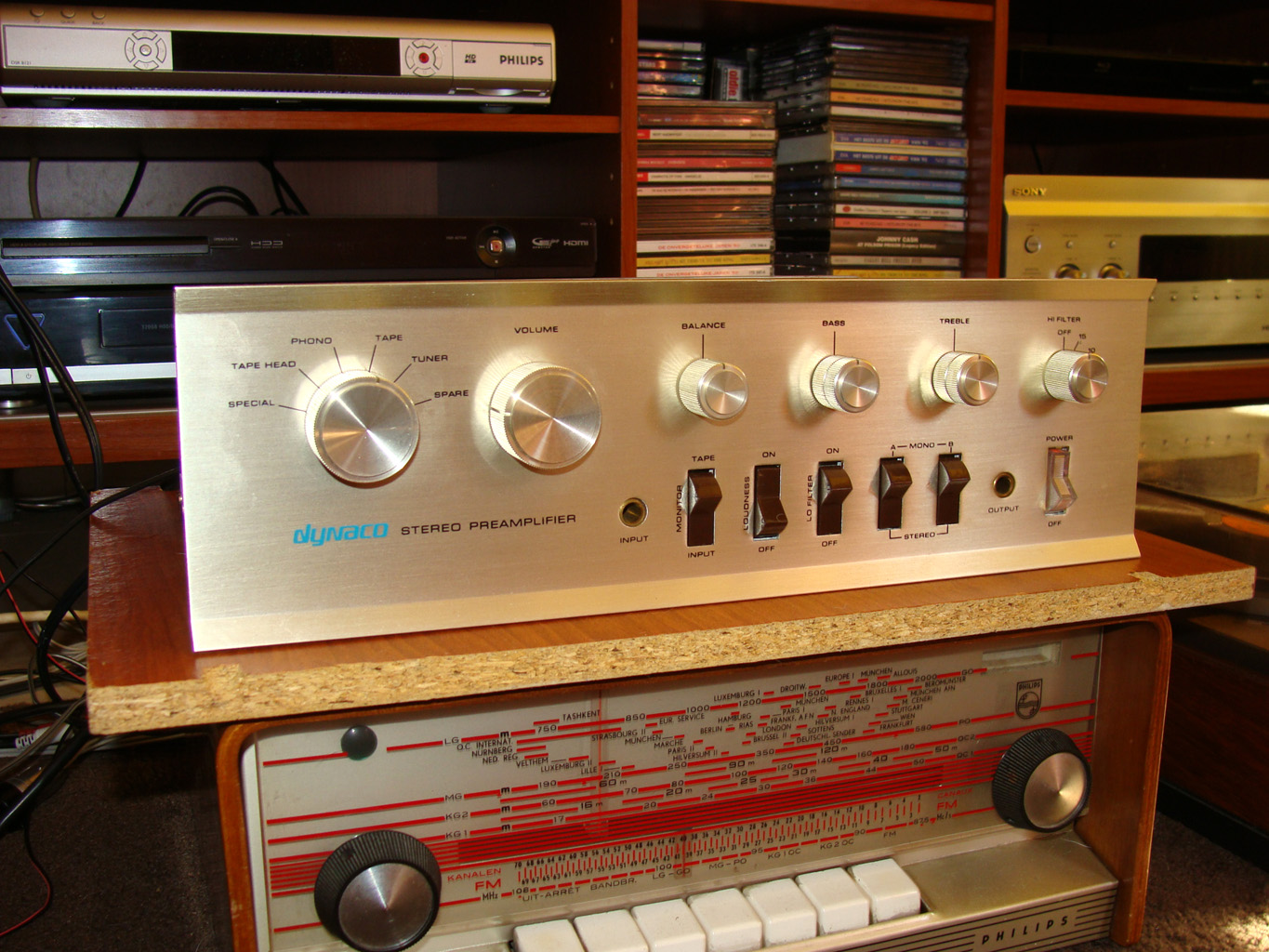

De eerste stereo opstelling inmiddels uitgeprobeerd.
Dynaco PAT-4 stereo voorversterker , 2x AG9007 en bij gebrek aan andere speakers 2x AD5046.
Het resultaat is in een woord grandioos.
De Pat-4 kan met gemak een aantal 9007's aansturen.
Om de AD5046's te sparen durfde ik niet verder dan de stand op de foto te gaan.
De intentie was na het experiment een set (de wat minder mooie) door te schuiven maar heb nu mijn twijfels.
Met een
naar Frank alias Franc de AG9015 was mijn lieveling maar heb er nu twee bigfun .
Bert.
