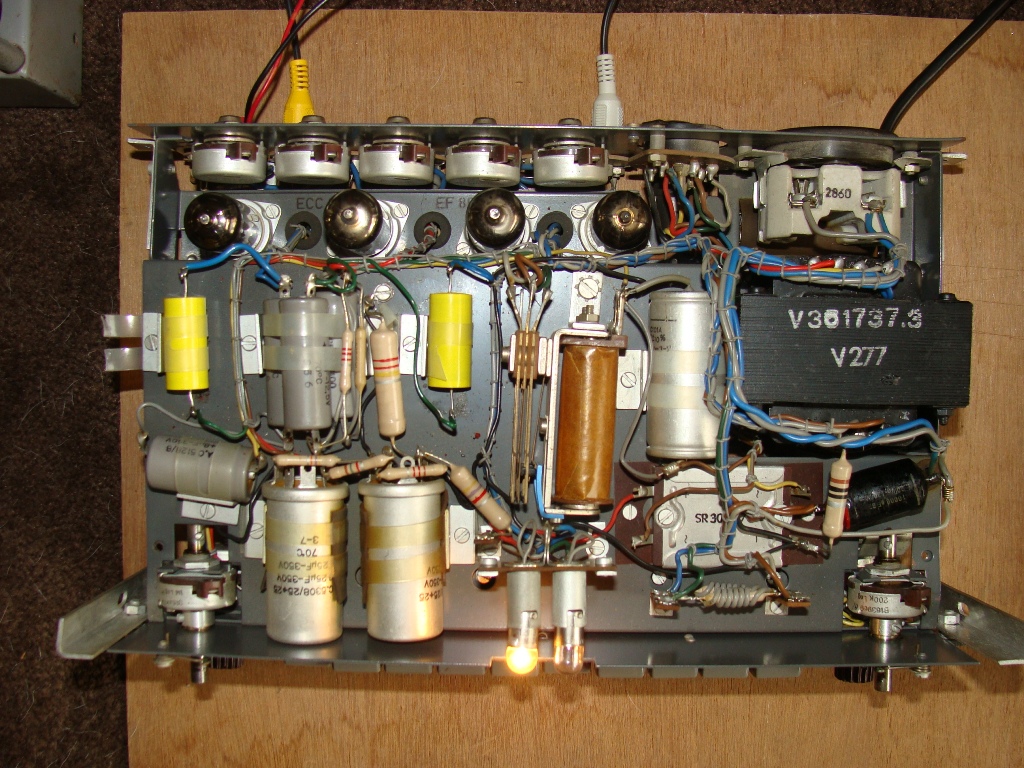

De limiet voor de buffer- elco die in de buizenhandboeken vermeld wordt is meestal nogal laag gehouden. Dat heeft te maken met de kans dat de stroom heel éven wegvalt: de elco wordt ontladen, maar de kathode van de gelijkricht buis koelt minder snel af. Bij het terugkomen van de spanning kan er een riskante piekstroom lopen.
Bij het normale inschakelen warmt die kathode rustig op, de emissie neemt langzaam toe en de piekstroom wordt vermeden. Inderdaad is de tolerantie van de elco- capaciteit van die aard dat buizenfabrikanten daar ook rekening mee houden
Overigens zie ik hier geen gelijkricht buis maar een "stinkcel"; hoe dan ook, 33 uF in plaats van 25 is geen enkel probleem

Het betreft mijn tweede AG9004 voorversterker.
Deze had ik min of meer aan een mede forumlid toegezegd.
Gisteren kwam bij mij het idee op om daar eventueel in de toekomst wat mee te gaan doen.
Omdat ik niet van het type ben om afspraken niet na te komen heb ik betrokkene gevraagd of deze er moeite mee heeft dat ik hem zelf hou.
In dat geval had ik me aan mijn woord gehouden
Vanmorgen had ik hem via de variac opgestart en getest.
Hij speelde op zich goed maar omdat hij een lichte brom had verdacht ik de twee 25 +25 uF bekers in de voeding.
Verder knalde de 100 mA zekering er na een minuut of 20 uit na vervanging ging de tweede nog sneller .
Inmiddels heb ik de versterker gereviseerd de brom is weg en staat de versterker al ruim 2 uur te spelen met een nieuwe 100 mA zekering.
Mijn vraag welke waarde ik het beste kan gebruiken blijft staan al ware het maar voor de toekomst.
Het zijn de twee lummels rechts van de bas regelaar.

Het zal weinig uitmaken of je nu 2 x 22 uF of 2 x 33 uF er in zet. Allereerst hebben elco's een behoorlijke tolerantie, van soms wel 50 %! Inderdaad wel letten op de max. voorgeschreven capaciteit van de gelijkrichter. In elk geval: 22 of 25 uF zal geen verschil hoeven te geven.
Welke gelijkrichter wordt er gebruikt?

Hangt inderdaad van de gelijkrichtbuis af, b.v; een EZ 81 is dat 50uF.

Als er een gelijkricht buis op staat
Dan moet je zien in het buizen boek
Wat voorgeschreven staat .wbtr de elco
