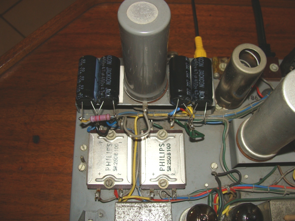

Daar er al eerder een irritante brom in de versterker zat was het even verder zoeken met als resultaat dat er twee bus elco's vervangen moesten worden.
Dit heb ik tijdelijk opgelost door toepassing van 2 x 2 47 uF elco's .
Op de beurs afgelopen zaterdag had ik naar twee bus elco's uitgekeken helaas zonder resultaat.
De revisie is verder goed verlopen het kreng speelt weer als de beste.

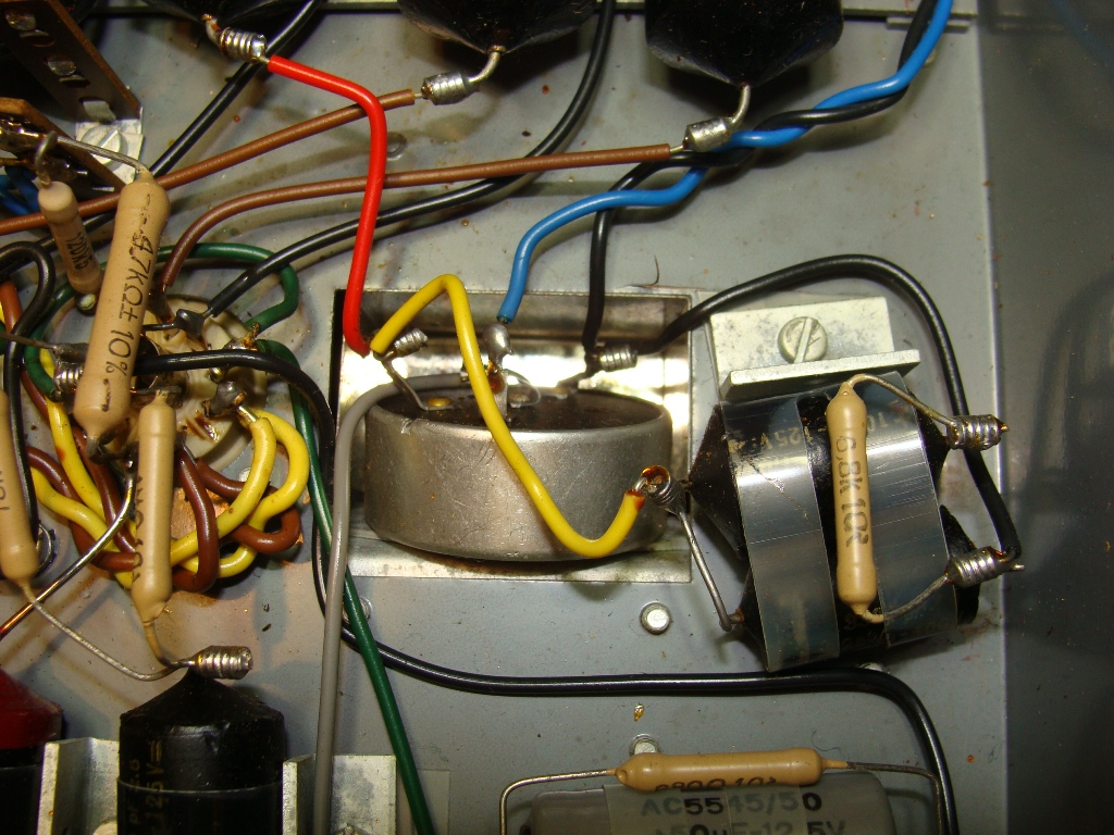

Beker elco C26 was hier de oorzaak van deze maakte geen goed contact op de min aansluiting.
Bij een vorig exemplaar wat ik had was dat net zo.
Destijds heb ik dat met een beker elco klem opgelost.
