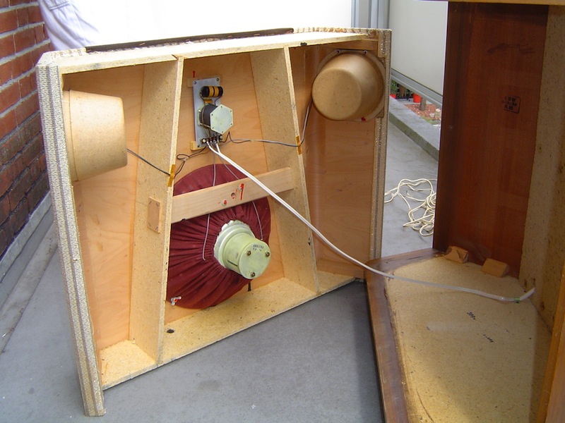

"Op zich ben ik wel een liefhebber van de filterloze full range systemen en best wel benieuwd hoe deze klinkt."
De AD5040 en AD5041 hebben wel degelijk een filter.
Zie de foto van het inwendige.
Scheiding ligt ongeveer op 400 meen ik, bij deze kasten.

Mooie foto.
maakt het geheel nog duidelijker.
Bert.
Bert.

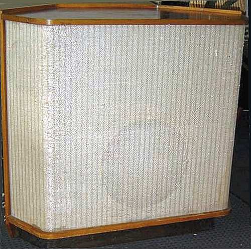

Beantwoord door brcf01 in topic Luidspreker hersenspinsel welke ik niet ga uitvoeren.
Gefeliciteerd met de fraaie aanwinst, Bert.
Een prima luidspreker die goed klinkt.
Heb ik een aantal jaren intensief gebruikt (het
exemplaar op de foto, hij is wat bijgewerkt wat
betreft het doek) en staat nu bij Peter.
Dit exemplaar was er de oorzaak van dat ik van
de radio installatie overstapte naar het vroege
mono hifi, 3,5 jaar geleden.

Binnenkort komt er een Philips AD5040 mijn kant op.
Deze 1200 Ohm hoek luidspreker is zoals bekent bedoeld voor de AG9006 versterker.
De twee ingebouwde AD3700 speakers 800 en 400 Ohm zou je dan bijvoorbeeld in de behuizing van de 22RH452 speakers kunnen monteren .
Na de prestaties is het dan gissen niet echt op elkaar afgestemd het kwam gewoon even in me op.
De box kan ik voorlopig anders inzetten de AG9006 zal snel volgen.
Foto 22RH452 komt van internet de AD5040 komt van de NVHR site.
Bert.
