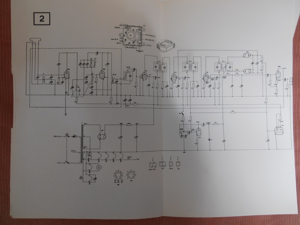

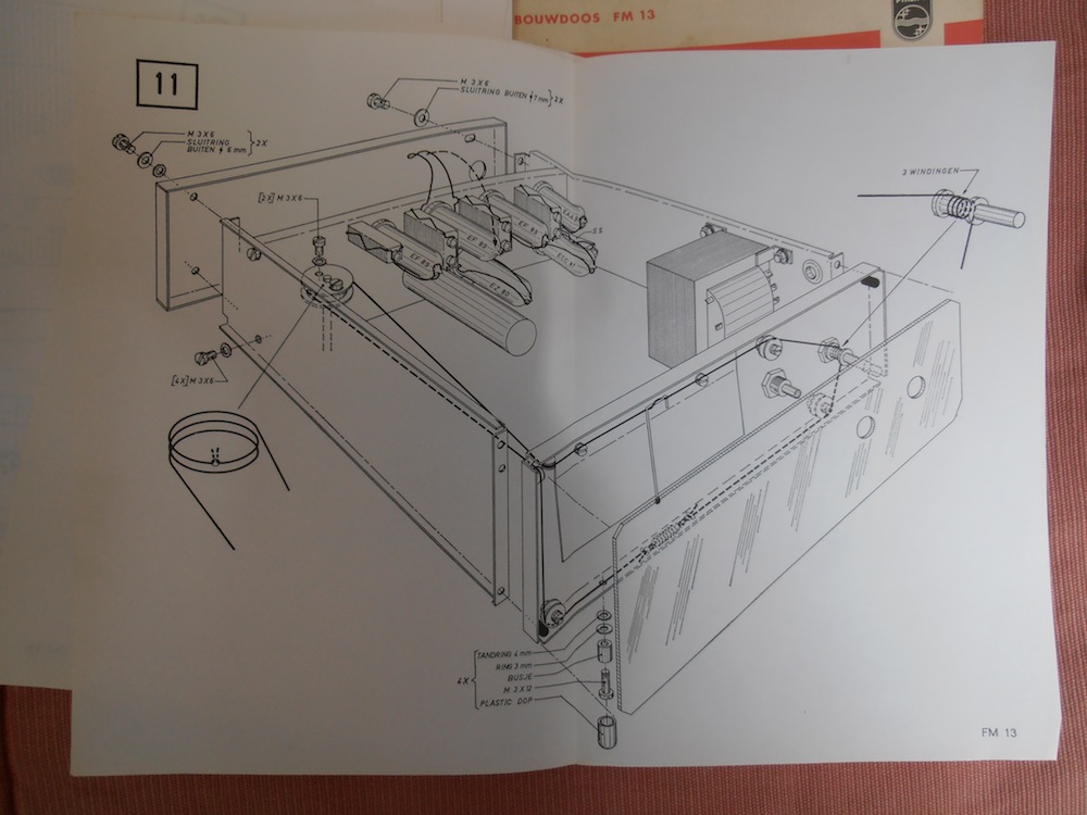

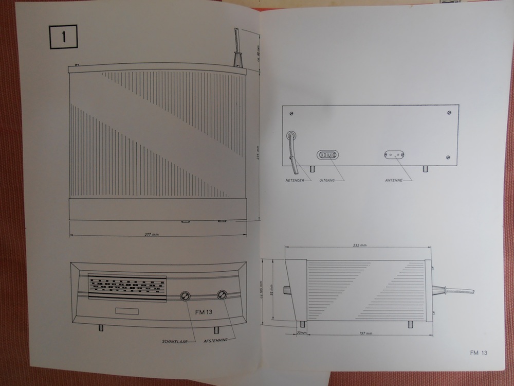

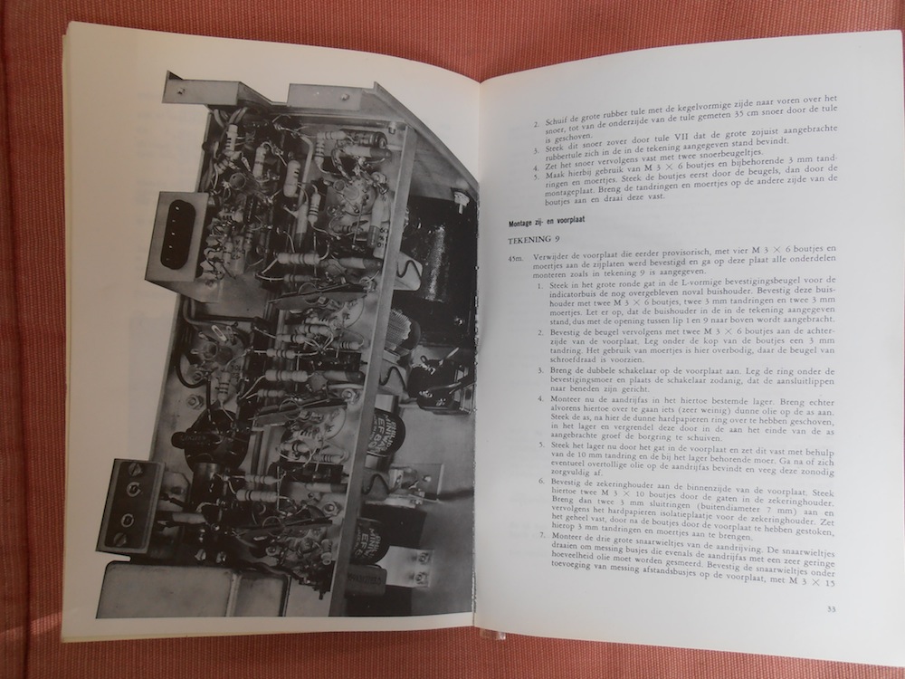

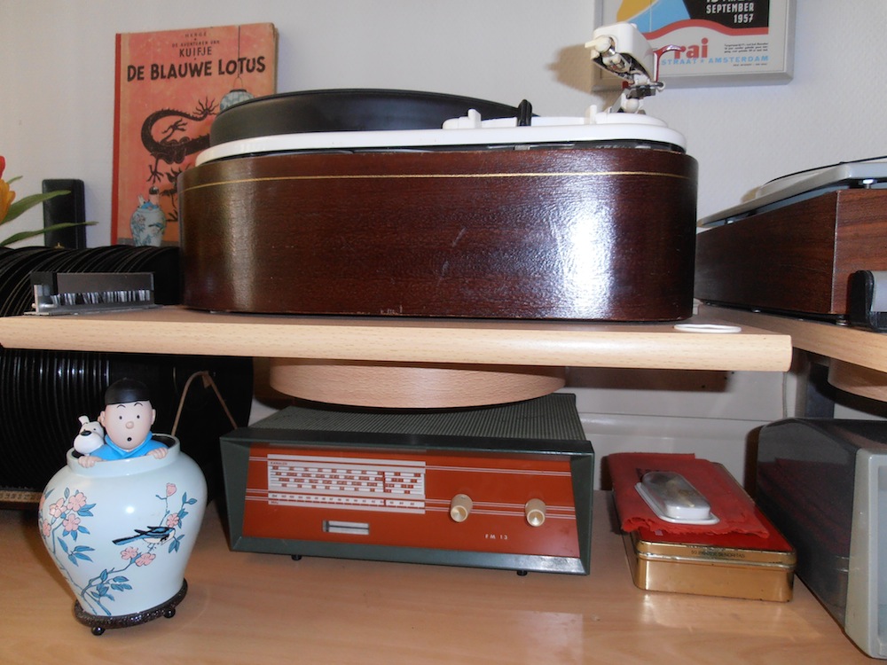

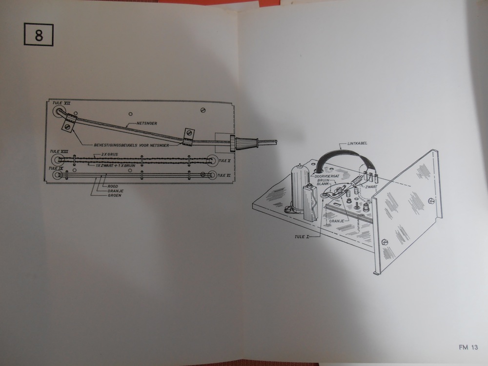

Hoi heren.
Onlangs kreeg ik het originele bouwboekje van de FM13.
Op zich is dat al een aardig document bij het exemplaar welke ik heb.
Een goede kennis van mij heeft beloofd de tuner na te zien. Na inspectie
door hem was de conclusie dat er nog wel wat aan moest gebeuren.
Daarna kan de FM13 als volwaardig lid meedoen bij de hifi set.
Uiteraard heeft hij wel al zijn plekje gevonden.
Je kan in ieder geval zeggen dat hij met het boek compleet is.
Ik vraag me echter af hoe een dergelijk bouwpakket aangeleverd werd
indertijd.
Kennelijk was het boek ook los te koop, want het had een prijs van f. 3,75.

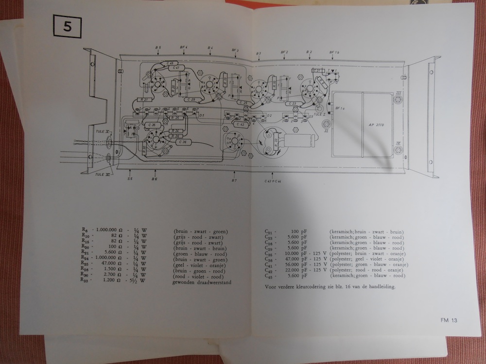

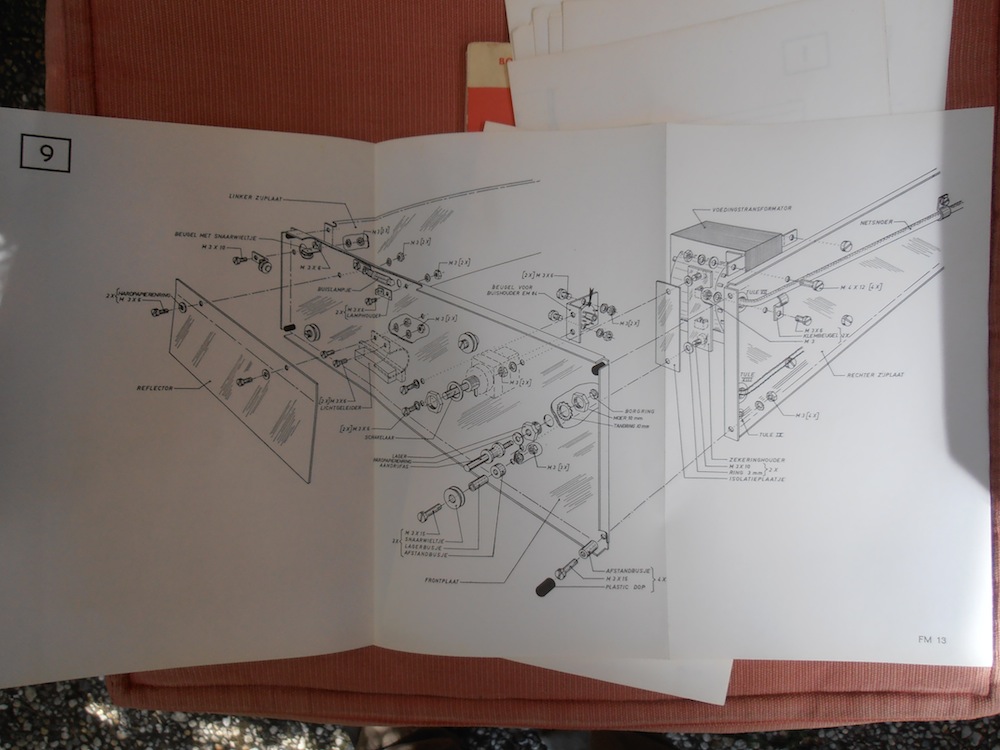

Compleet met alle tekeningen en aardig is om te zien dat de band voorzien
is van een houten latje om de stapel tekeningen achterin te kunnen herbergen.
Er is ook een hoofdstuk gewijd aan de antenne.
