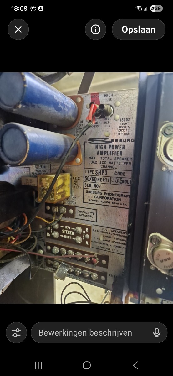

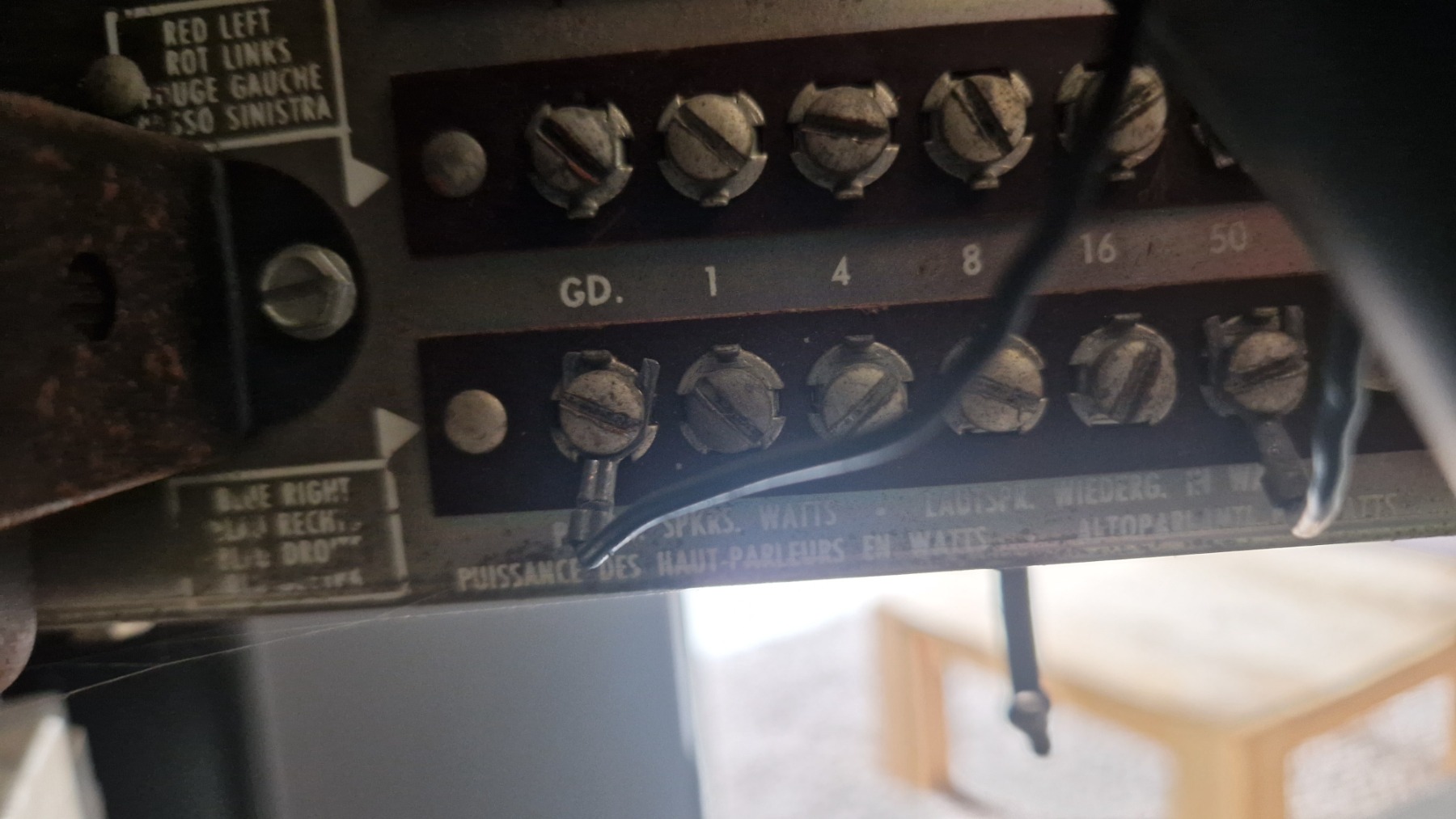

Hoe heb je die Bluetooth ontvanger met de versterker gekoppeld? Je zal in elk geval de Bluetooth ontvanger moeten afkoppelen als je plaatjes wil draaien.
Er is over het inkoppelen van een “vreemd” signaal moeilijk informatie te vinden, er zijn wel units voor het koppelen van een microfoon, maar verder is er nauwelijks info over te vinden. In lekentaal uitleggen met foto’s en/of tekeningen zal daarom niet lukken.
Je zult de squelch die tijdens het wisselen het geluid onderdrukt moeten omzeilen en het Bluetooth signaal na de voorversterker moeten inkoppelen.
Zonder een goed principeschema zal het heel lastig worden.

Hallo , ik heb een seeburg sunstar en zou graag een bluetooth ontvanger installeren om op de originele speakers en versterker te laten afspelen . Is er iemanxd die me perfect in lekentaal kan zeggen of tonen via foto's hoe ik dit moet doen. Zelf heb ik al geprobeerd maar geen resultaat. Ik hoor muziek door de speakers maar wanneer ik de jukebox aanzet zodat het met de versterker zou werken hoor ik niks meer.
Kan iemand me helpen aub.
