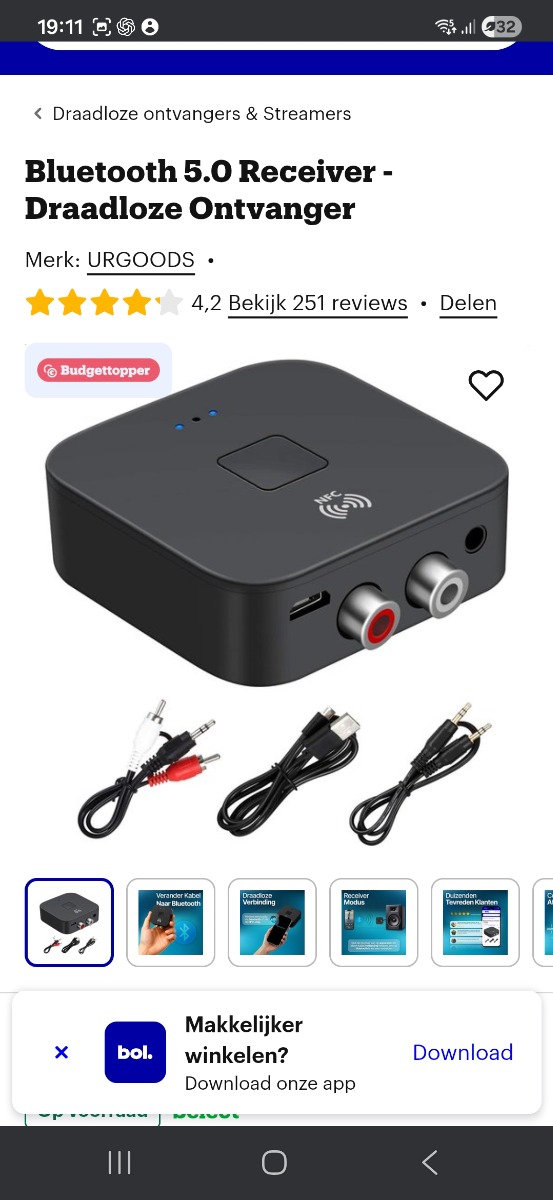

Dat is ook nog een manier. Er zijn doosjes te koop die een M.D.-ingang ombouwen naar een line ingang.
Is er evt. een manual van de jukebox voorhanden?
Latere jukeboxen hadden vaak wel een mogelijkheid om een cassetterecorder, CD-speler e.d. aan te sluiten voor achtergrond muziek.

mute op aansluiting 11 van versterker ? loshalen
Bluetooth audio via anti-riaa invoeren op tulppluggen..
Kortom zonder de nodige kennis lastig.

Dat is niet zo één twee drie verteld.
In rust staat de versterker in de zgn. Mute-stand, d.w.z. hij reageert niet op een ingangssignaal.
Vaak staat bij transistor versterkers de eindversterker wel aan.
Wat in feite moet gebeuren is dat je de mute uit moet schakelen en dan moet je het signaal na de voorversterker voor het element aan de versterker toevoeren. Om dat uit te zoeken heb je het schema nodig.
Wat misschien lukt: Op de meeste versterkers zit een zgn. Aux-Amp aansluiting. Dat zit meestal net voor de volumeregelaar en misschien is het deel na die aansluiting ook in de Mute-stand actief. Misschien werkt het als je daar je Bluetooth ontvanger op aansluit.
Je moet dan wel de Bluetooth ontvanger afkoppelen als je plaatjes wil draaien.
Het kan allemaal wel, maar vereist enig uitzoekwerk.

Hallo, ik heb een seeburg sunstar en zou graag bluetooth aansluiten op de versterker, kan iemand me zeggen hoe ik dit moet doen aub. Mvg
