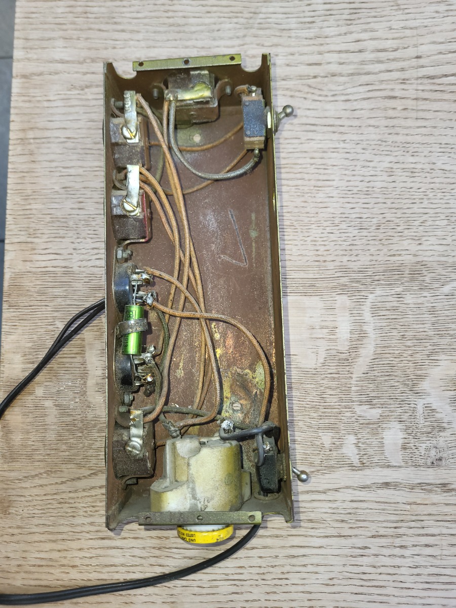

Ik sluit me volledig bij Ben aan, die bedrading ziet er nog goed uit, als het allemaal nog gaaf is gewoon laten zitten.

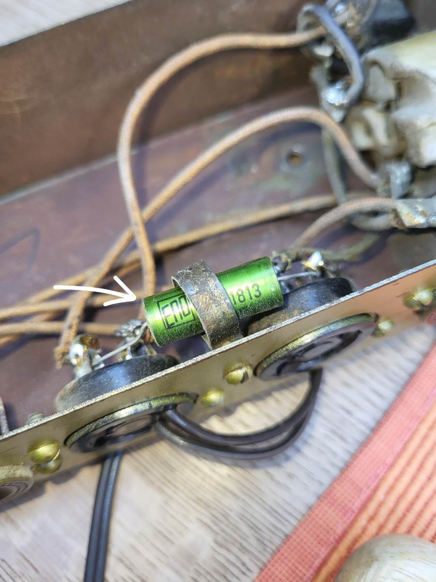

Die condensator lijkt me ook wel ok. Alleen als bedrading gescheurd is, moet je het vervangen. Je kunt daarvoor dik, soepel montagedraad gebruiken. Wat ook gedaan wordt is: Draad aan één kant losmaken en er oliekous over schuiven. Dan ziet het er ook nog authentiek uit.

Wat is jou motivatie eigenlijk , dat je bezig wil gaan met dingen vervangen ?
Lijkt er op dat uw kennis van zaken gelijk 0 is
De condensator is al een nieuwe.
De bedrading lijkt niks mis mee.
Laat er eerst eens door ander, die wel kennis van zaken heeft, naar kijken en leer eerst van hem.
Zonder kennis van zaken te werk gaan , daarmee verniel je je object alleen maar .
Groet,
Ben
Groet,
Ben

Ik wil de bedrading vervangen van de junctionbox. Graag wat advies:
- wat voor soort bedrading zal ik gebruiken
- dikte bedrading
- de condensator ook vervangen? Welke is dit
- andere tips aandachts punten zijn welkom..
