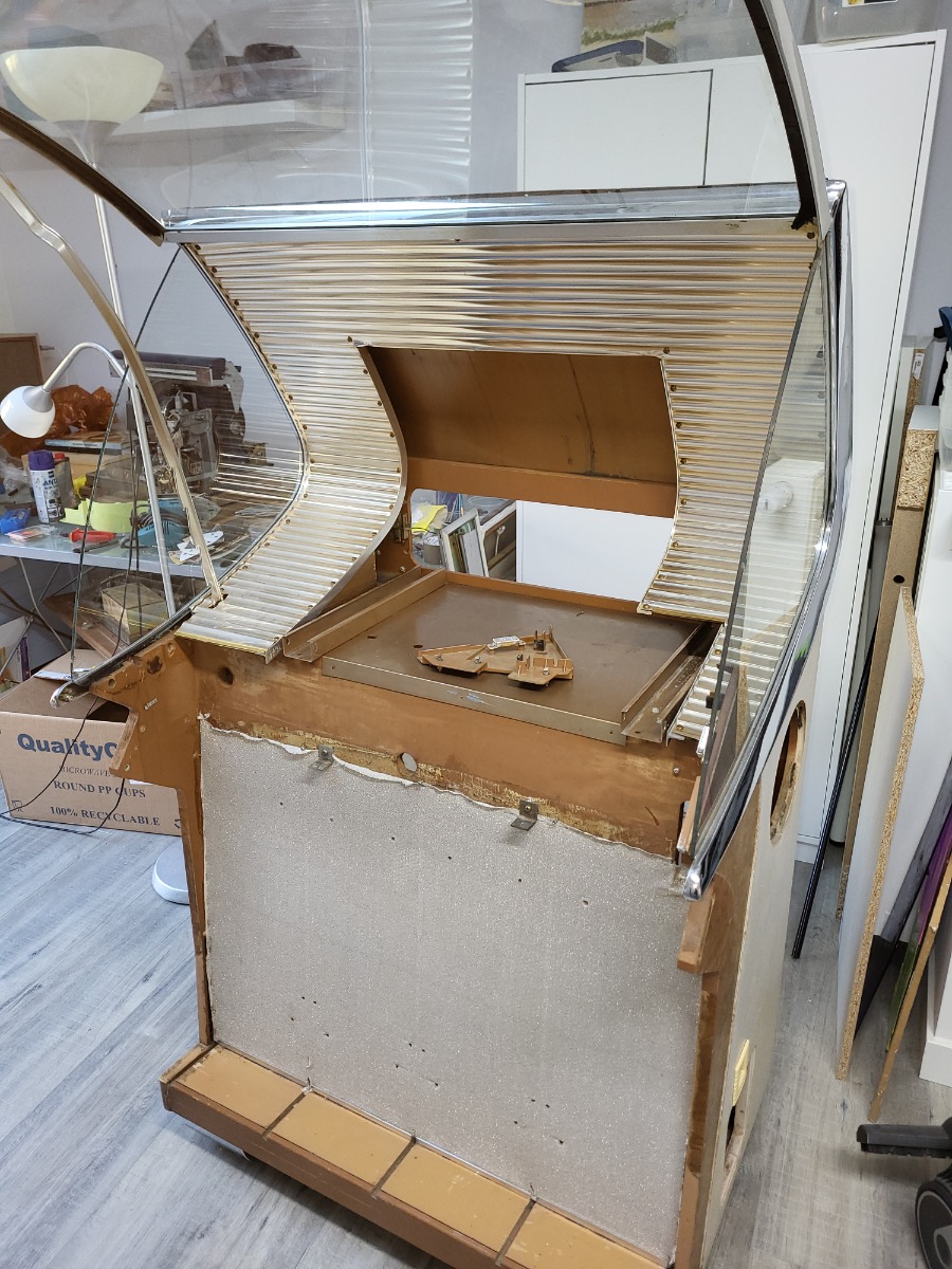

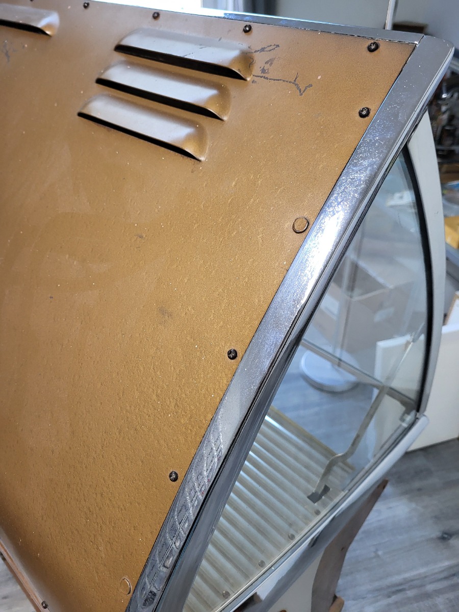

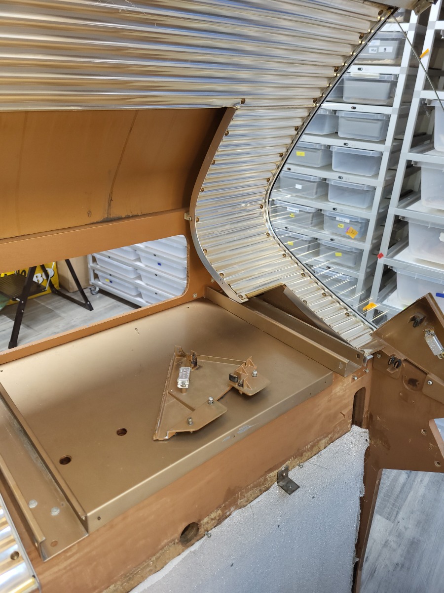

Ik heb het eens nagevraagd: Je zult al die plastic popnagels uit moeten boren of op een andere manier moeten verwijderen en dan die golfplaten verwijderen. Als die er af zijn twee moeren er af draaien waarmee de achterplaat vast zit en de rest van de schroeven verwijderen.
Je zult nieuwe popnagels nodig hebben, die worden o.a. geleverd door Jukebox Revival.

Weet iemand hoe je de bovenkant van de 100r kan losmaken.
Ik wil voor de metalen achterplaat de glazen kap en de "wafel" platen verwijderen.
Er moet een volgende zijn maar ik zie hem niet. Schroeven en popnagels zitten er lastig.
