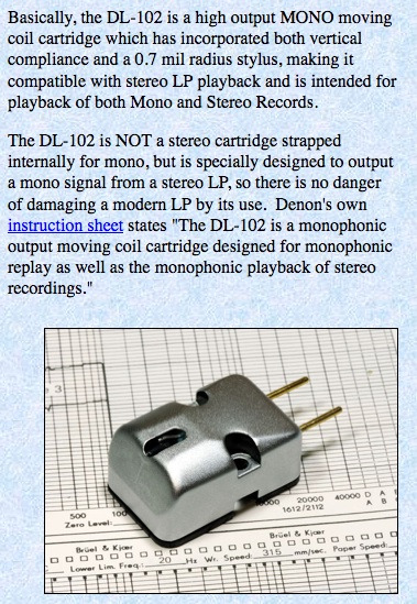

Thx, zal inderdaad een fout zijn.
Door die site werd ik op het verkeerde been gezet.
Wel jammer anders was het element ideaal geweest.
Ik heb enkele schermfoto's van de fraaie folder gemaakt,
die je me gestuurd hebt.
We hebben ook de Denon 102 mono element die geschikt is
om stereo platen mono af te spelen.
Maar dat is uiteraard een recent element en helaas maar
3mV afgifte.
Het gaat dan uiteraard ook om de juiste beweging van de
naald, zowel horizontaal (mono) als verticaal, waarbij
het resultaat (=schuin) de ideale horizontale informatie
geeft om stereo platen in mono weer te geven.
Maar dat doet een 'gewoon' stereo element ook.
Je zou je dus kunnen afvragen wat het nut is van de Denon 102.
3mV afgifte.

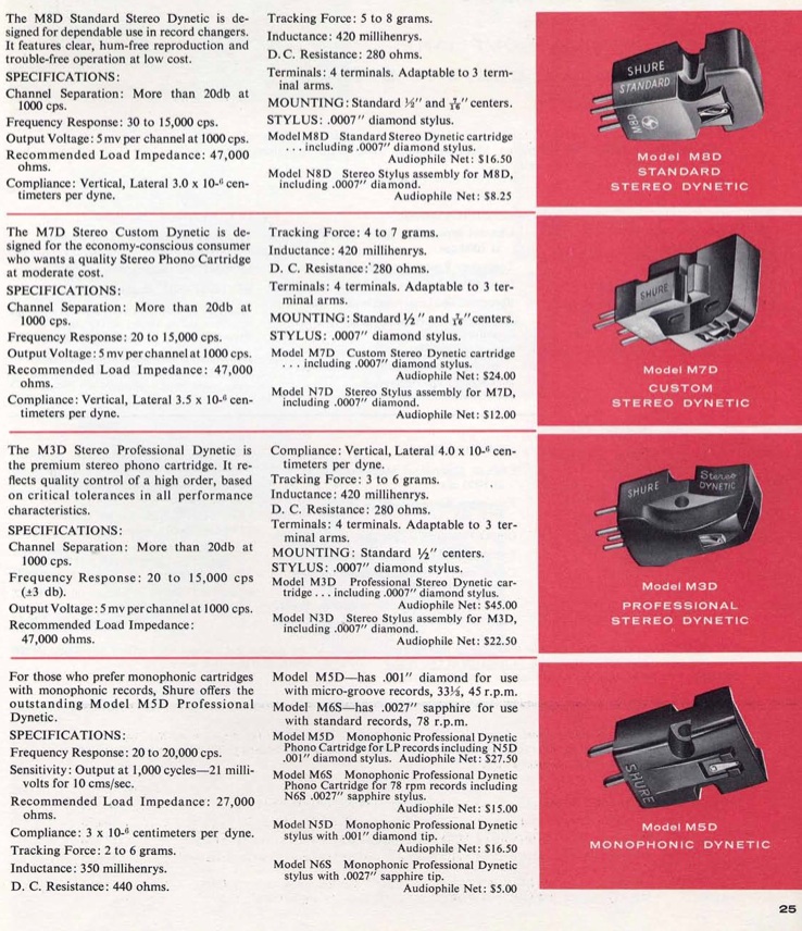

10 mrt 2013 10:05 #29374
Beantwoord door Rene Daemen in topic Shure M5D mono element
Hoi René
vinyl engine heeft het mis
het is een mono element kijk maar naar de pennen 2 stuks
stereo 4 en de constructie is mono kan ook niet gezien de naald met
magnetisch staafje net als de 3020/21
daarom heb ik het shure foldertje opgezocht
de philips is hiervan afgekeken
de constructie is vrij stug
Dus alleen voor mono platen en niet stereo
Mvg René Daemen
Mvg René Daemen

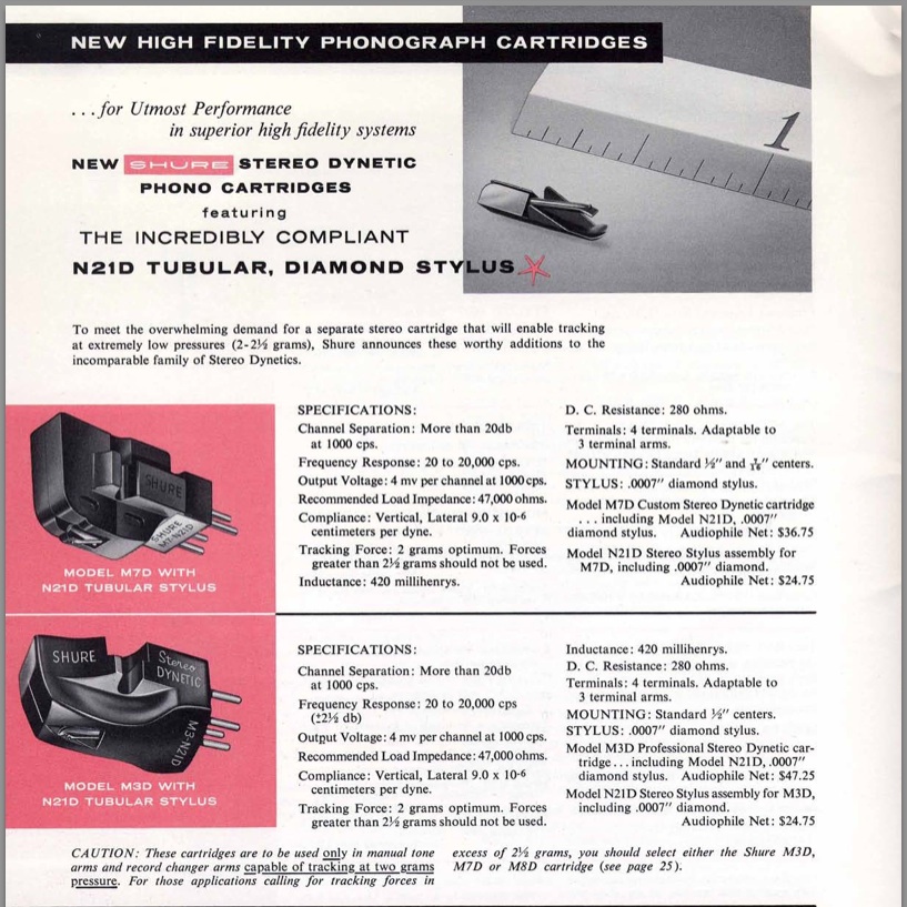

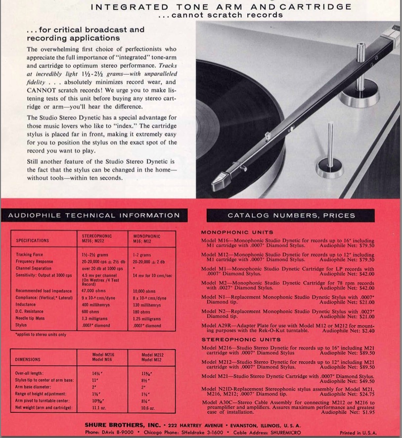

Hoi René
BIjzonder veel dank voor de fraaie oude folder1!
Er staat duidelijk bij dat het een stereo MM element is,
geschikt voor mono platen. John noemt hem echter ook als
een mono element zie ik achteraf.
www.vinylengine.com/library/shure/m5d.shtml
