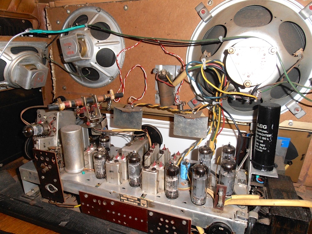

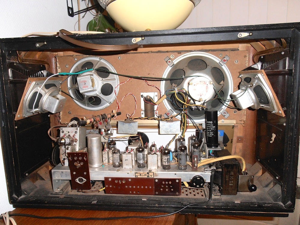

Rene heeft nu een SA3017 in leen. Er horen inderdaad kapjes op de zij luidsprekers. Deze zaten er wel in, maar heb ik in de SA3029 geplaatst, die ik thuis heb staan spelen. Technisch is de 3027 en de 3029 gelijk, alleen heeft de 3029 aanvullend een motor bediening.
Wat ook opvalt voor deze lijn van BD en SA toestellen dat de opbouw zeer Duits is en er ook extra aandacht is besteed aan onderdrukken van brom in de radio. Ontbrom weerstanden, extra spoeltejs op diverse plaatsen.
De BD663A was voor de OTL beurs opnieuw afgeregeld, Alleen de meetzender atond op een te hoge uitgangsspanning waardoor de afstelling niet optimaal was. Dit moest ik nog naregelen. Dus de BD663A is weer even terug voor wat nazorg.

Hoi Frank.
Dank voor de tip.
Eerlijk gezegd viel mij dat vanmorgen ook op, toen ik de foto's maakte.
Niet zozeer dat ik wist dat daar plaatjes horen te zitten, maar ik bedacht
me dat het wellicht beter zou zijn om de bovenzijdes dicht te maken.
Grappig.
Ik kom nog even terug op de vergelijkingen van de weergave.
Het valt gewoon op hoe goed de weergave van de BD663A is in vergelijking met de andere twee.
Bijvoorbeeld de middengolf is gewoon aanzienlijk beter. Een mooi warm diep geluid, waardoor
ik niet de behoefte heb om bijvoorbeeld Radio 5 Nostalgia op de te zoeken op de FM (=kabel).
De beide andere radio's hebben dan het typische MG geluid, beetje schel, beetje blikkerig.
De toonregelingen staan dan op nagenoeg maximaal. Bij de BD663A draai ik die juiste terug.
De FM is nog een beetje lastig te vergelijken, omdat daarvoor de BD663A juist terug gegaan
is naar Henk. De afstemming was niet optimaal en het oog reageerde zo traag dat je er weinig
aan had. Met de Aristona is het weer een genot om zenders te zoeken op de FM omdat deze
accuraat reageert. Omdat bij de Capella dat niet goed werkte had ik er een hekel aan om een
andere zender te zoeken en was ik geregeld bezig om de zender op de juiste plek te zoeken.
Wel was me duidelijk dat de weergave van de Capella op de FM uitstekend is met een flinke
lage weergave, soms zelfs teveel van het goede.
Waarbij de afstemming dan nog niet optimaal was.
Gezegd moet worden dat dit van te voren al bekend was.
Dit euvel was door Henk medegedeeld.
Wat ook opvalt dat de meeste Nederlandse Philips radio's last hadden van een storend apparaat
ergens bij mij in de buurt (op de MG) waardoor er een stevige brom aanwezig was. De oorzaak
ligt niet bij mij in huis, dat heb ik uitgebreid onderzocht, maar ergens in de buurt in mijn
woonwijk. Ook de B8X72A had daar last van. Deze vind ik ook de minste met de middengolf. Die
gebruikte ik bij deze radio zelden tot nooit.
Zowel de Capella als de Aristona hebben daar absoluut geen last van. De MG werkt prima en er
zijn veel zenders op te vinden, waarvan een aantal best krachtig zijn, zoals Radio Nostalgia.

Hoi René,
Even niet goed gelezen, foutje van mij dus.
Ik heb ergens ook nog zo'n incomplete Aristona staan.
Eens aan de tand voelen.
Wel mis ik iets bij de Aristona die je nu dus hebt.
De hardpapieren plaatjes boven de zijspeakers aan de binnenkant missen.
Ik denk dat dat ook scheelt met de weergave maar die plaatjes laten vaak los en vallen door het toestel heen of eruit.
Geluid met plaatjes zal strakker worden.
Even aan Henk vragen.
Groet Frank.

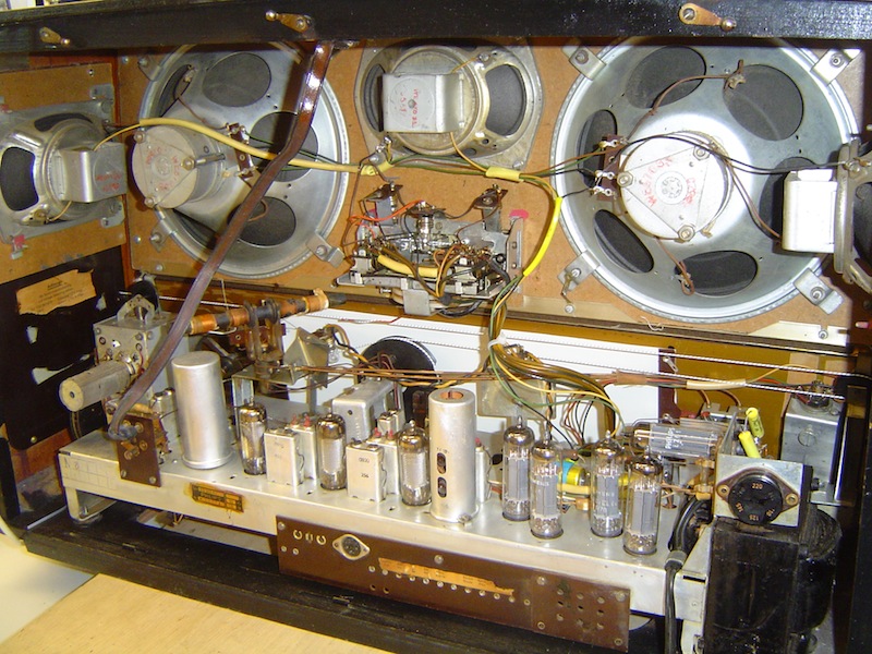

De Aristona SA3027A is technisch geheel anders dan de Philips BD663A.
Daar kan Henk veel meer over vertellen.
Voor de tweede vraag zie mijn lijstje in mijn vorige bijdrage.
Sinds ik de KD1007 bezit, heb ik er veel plezier van.
:smilythumb:
Philips BD663A Capella:
Aristona SA3027A:
Beantwoord door brcf01 in topic Een bezoekje in de WP van Henk.
Franc schreef : Hallo,
Is de Aristona SA5029A niet dezelfde als de Philips?
En hoe speelt de tijdelijke Aristona tov de BD663A?
En last but not least; gelukkig is de UFO veilig weer thuis neergestreken.
:smilythumb:
Aristona SA3027A:
