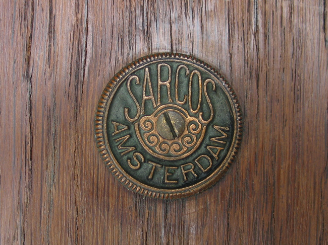

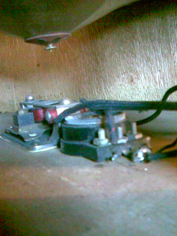

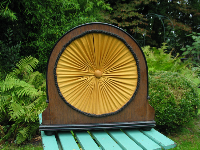

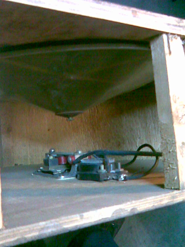

Hallo Henk,
Die luidspreker heeft wel iets weg van mijn zogenaamde "Freischwinger" van de radio- en luidsprekerfabriek Sarcos uit Amsterdam.
Freischwinger, omdat de papieren conus vrij kan bewegen en niet met de rand aan het voorpaneel vast zit. Hier een afbeelding van de conus, nadat de bodem is losgeschroefd.
Die van jou kan wel erg vrij bewegen, want hij is losgeraakt van het elektromagnetische aandrijfmechanisme
Door middel van een bronzen draaiknop aan de achterzijde van de kast kan het volume geregeld worden, door de uitslag van de conus groter of kleiner te maken.
M.vr.gr. Hans

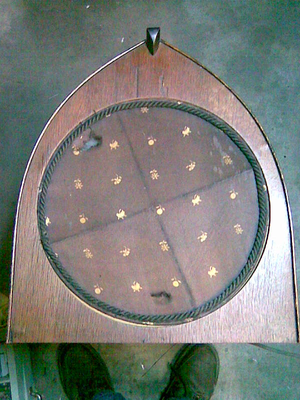

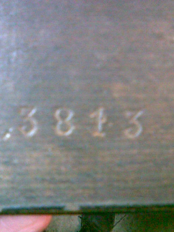

Ik kreeg vandaag dit speakerkastje. er staan geen gegevens op behalve het nummer op de foto.
Gr. henk van 't Kruis
