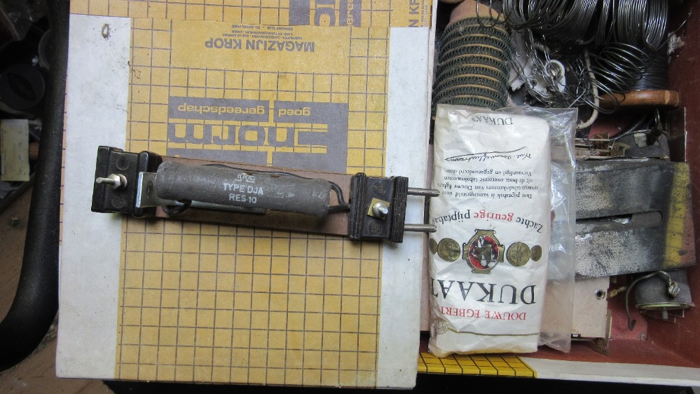

Dit doet mij denken aan de voorschakelweerstanden bestemd om radio's op een hogere netspanning te kunnen gebruiken, misschien is dit ook wel daarvoor bedoeld.
Het voordeel van het gebruik van een lamp is dat de weerstand enigszins afhankelijk is van de stroom.
Als je die tussenschakelt en het toestel trekt weinig stroom dan is de weerstand van de lamp laag. Gaat het toestel (te) veel stroom trekken, dan wordt de weerstand van de lamp hoger en begrenst zo de stroom.
Het is wel heel creatief gemaakt!

]Als men weet dat je iets met radio doet krijg nog wel eens wat.Al weer heel wat jaren terug kreeg ik een stapel (sigaren) en andere doosjes met de nodige radio en tv lampen en ook dir doosje met allerlei weerstanddraden, strijkboutelementen met mica en ook (niet verder vertellen!!) plaatjes asbest, vroeger heel normaal in oa strijkbouten ed.Ok dit hulpmiddel waar wij vaak een gloeilamp voor gebruiken zat in dit doosje.De vroegere monteurs waren ook niet gek.
