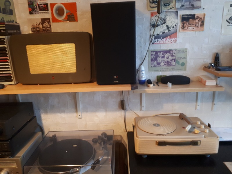

Niet gek dat eea beter speelt dan gemiddeld.
Grote diepe koffer met een veel krachtiger speaker.
Uitstraling is vele malen beter dan de tam uitziende 9119!
Ik heb ook ergens een wrak liggen, flink incompleet zonder speaker en sterk gehavende kast.
Wordt zeker niet gesloopt!
Alleen wat betekent “4SP” eigenlijk?
Staat er bij mij niet bij.
