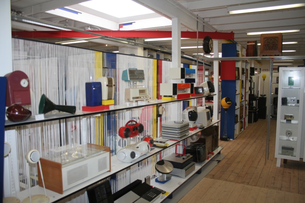

Blijft een absolute design klassieker van de heren Gugelot en Rams.
In het museum staat hij tegenover de 'traditionele' toestellen uit min of meer
dezelfde tijd.
Mooi om het contrast te laten zien en te vertellen hoe vooruitstrevend de
heren bij Braun waren in de vormgeving.

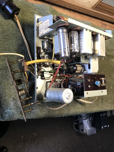

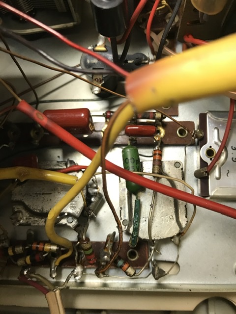

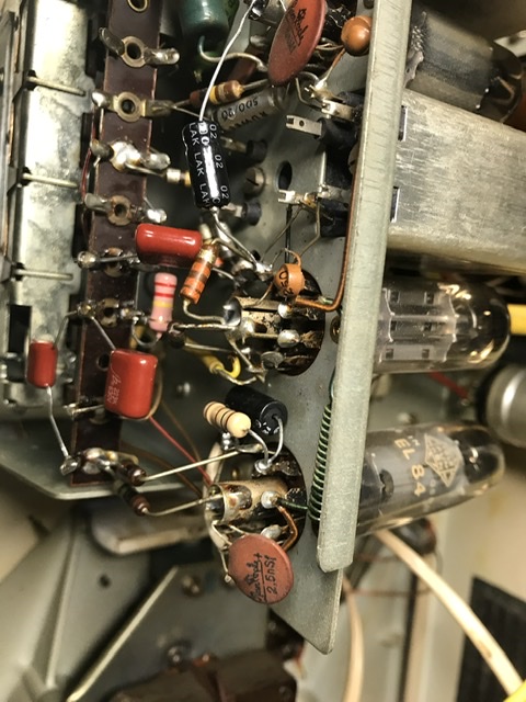

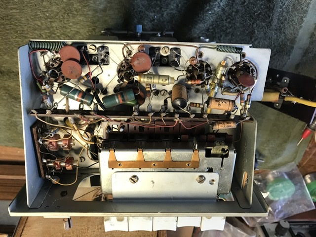

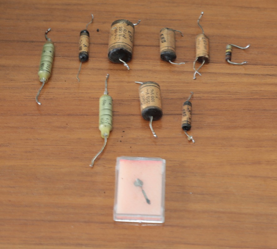

Het merendeel van de condensatoren waren goede condensatoren, dit waren nog papiercondensatoren.
Verder wat weerstanden die (zwaar) verlopen waren en de baspotmeter maakte sluiting naar massa. Die kon gelukkig uit elkaar.
Platenspeler was verder goed, op de naald na.

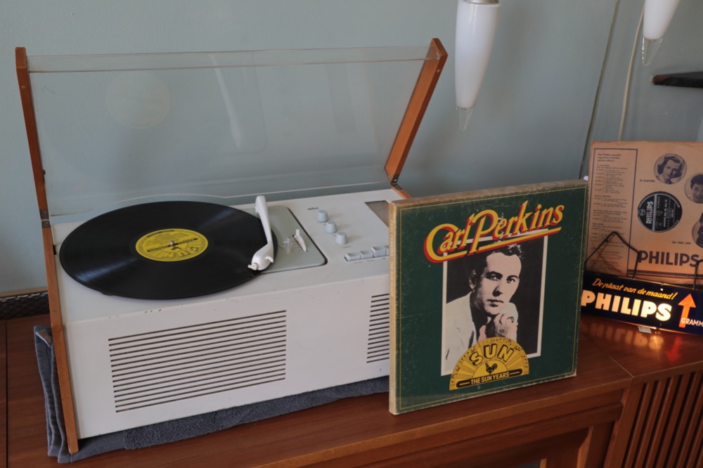

Een collega van mijn vrouw vroeg of de Braun van haar man gereviseerd kon worden: "Max doet toch veel met oude radio's en pick-ups?" Een erfstuk van zijn oom. Kwam geen geluid uit. Buizen en schaallamp gloeiden wel.
Bekende kwaal. Door verlopen onderdelen was de spanning vrijwel weggezakt. Dankzij de revisie door Peter1952 (incl. NOS naald) speelt hij weer de sterren van de hemel. Radio op een losse antenne van het bekende lintkabel is behoorlijk gevoelig.
Vanavond wordt hij (helaas nu al) gehaald. Kan er dus nog even flink mee spelen.
Hier een 1982 3lp box van Carl Perkins
