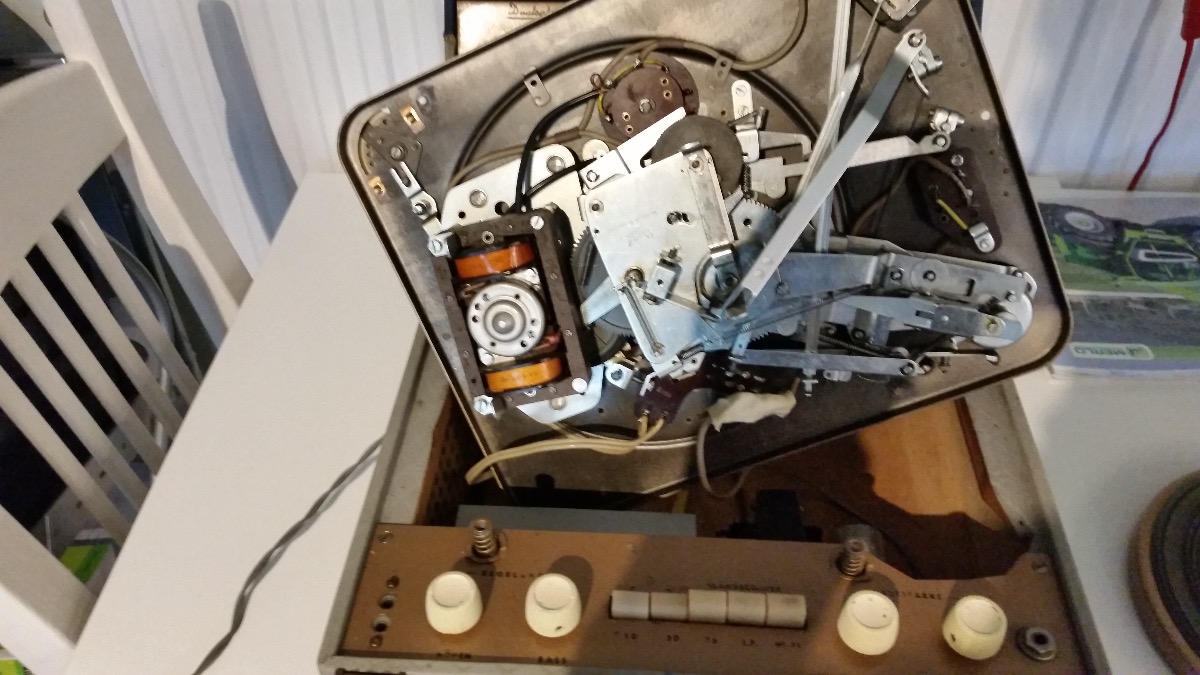

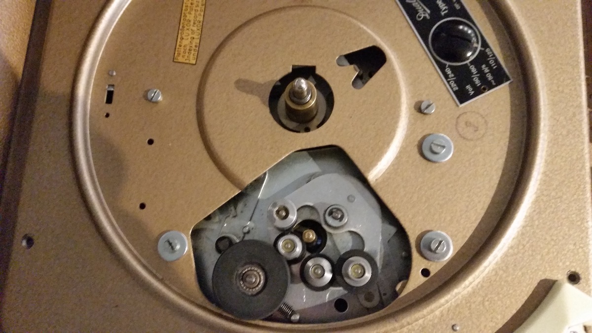

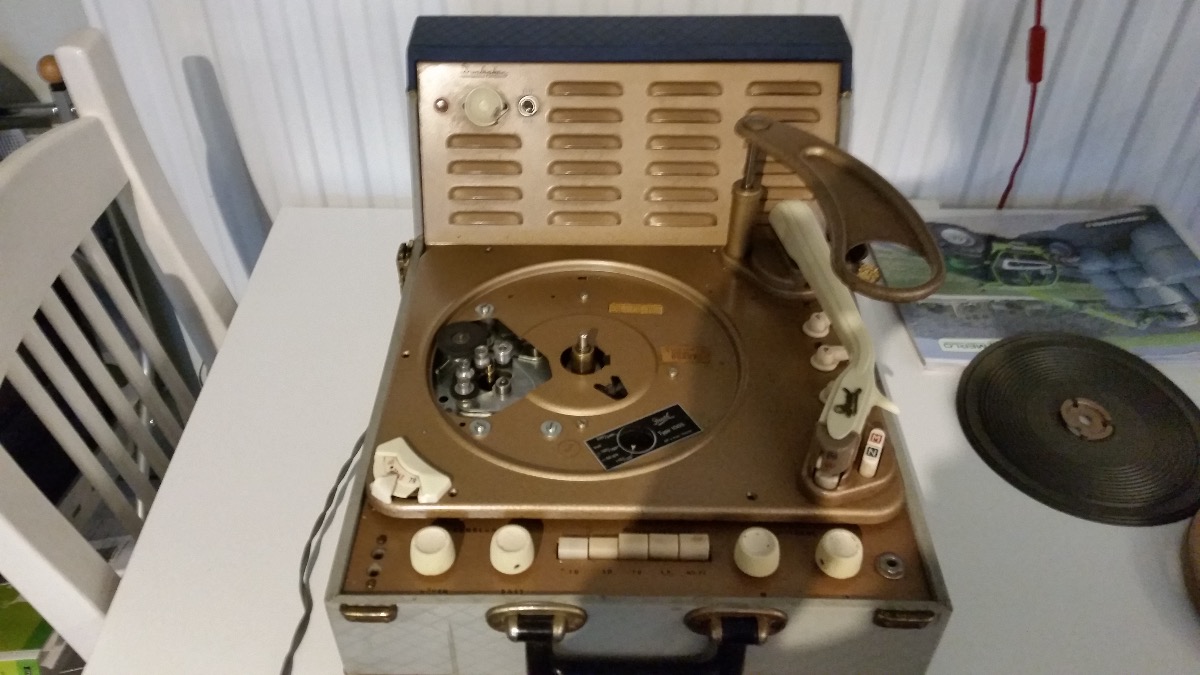

dank Rene dus ! ik stuur wat foto's .
15 mrt 2017 07:39 #65780
door Robert
Beantwoord door Robert in topic platenspeler Dual 1005 ( bouwjaar 1957 ) .
Hey Huub , bedankt voor je reactie , het is dus een koffer met ingebouwde buizenversterker , onder het plateau zit een keuzeschakelaar 120/150/220 volt , de motor draait enkel als die schakelaar op 120 volt staat , de spanning die van de voeding naar de motor loopt is idd 120 volt , maar het rubberen wieltje die de plateau aan de binnenkant moet aandrijven is heel gemakkelijk tegen te houden met de hand kortom de aandrijving is niet krachtig genoeg , of zijn de rubbertjes te oud en versleten ?

Hallo Robert,
Kijk eens onder het plateau of er een sticker staat met 150 volt
Dan heb je 1 die uit een koffer komt met ingebouwde versterker
Die draaide op 150 volt
De andere kan of een spannings kiezer hebben onder het plataeu
Of een gat met een pertinax plaatje.
Dan wordt het uitzoeken.
Maar zet even een foto van je onderkant van je speler.
Dan kan men zien wat eraan de hand is
Als er nog sporen zijn van waar het net snoer heb gezeten.
Kun je die eraan zetten.
Neem dan een variac en sluit je motor op aan
Zet hem eerst op 110 volt gaat hij iets draaien dan kun je naar 150 volt
Gaan draait hij dan goed dan is 150 volt en dus een inbouwtafel met versterker
Geweest gaat hij echt heel langzaam wat draaien op 150 volt dan kun je hem opdraaien naar 220 volt. Houd wel even de motor in de gaten .
