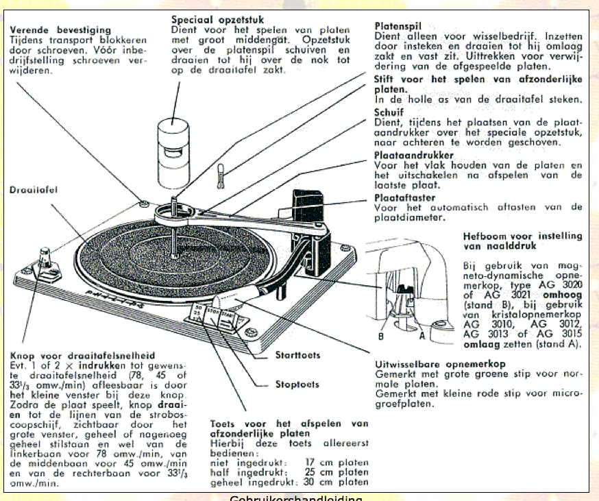

Hoi René
Dat zijn dezelfde pennen, zelfde onderdelen, zoals ik eerder beschreef.
Je kan die met de 'vaste' dunne pen zo uit elkaar halen. De dunne pen zit tamelijk
onbenullig vastgezet in het dikke opzetstuk.
Deze kreeg ik bij de AG2205 uit Rotterdam. Deze platenspeler is inmiddels
vertrokken, maar de pennen heb ik behouden en uit elkaar gehaald voor de AG1005.
Het dikke opzetstuk past anders ook niet in het bakelieten opbergdoosje.
www.buizenradioclub.nl/forum/24-grammofo...s-ag-9128.html#34186
"Zover ik begrepen heb zijn er voor de platenspelers in de FX995A en F7X60A geen dikke wisselpennen maar dat durf ik niet zeker te zeggen".
Goede opmerking Bert.
Volgens de NGG site kan je met de AG1006 platenspeler alleen 25 en 30cm platen wisselen.
De 'platenaandrukker' of platenbalans heeft ook alleen maar een klein gat voor een dunne pen.
Deze platenspelers lijken nog gebaseerd op de oudere types uit de eerste helft van de jaren
50 waarbij de schellak platen nog van groot belang waren. De 45 toeren singel werd uiteindelijk
pas in de tweede helft van de jaren 50 populair en verdrong de verouderde schellak platen.
Daar werd met de nieuwe types platenspelers dan rekening mee gehouden; dus ook een wisselpen
voor de 45 toeren singels.

Dank voor je reactie, François.
Je hebt een dunne pen en daaroverheen past een dikke pen.
Die dikke pen (eigenlijk een opzetstuk) werkt alleen samen
met de dunne pen.
Kocht je de dikke pen voorheen los dan zat de dunne pen
er in vast geschroefd met een klemmetje en twee schroefjes.
Die kan je makkelijk los maken en dan heb je weer twee
losse pennen om (samen) te gebruiken.
