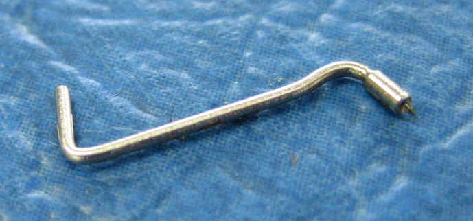

er zijn door de geschiedenis van de fonografie meerdere soorten mineraalen en metalen gebruikt voor de fabriekage van naalden voor pickup elementen
1 vanaf het ontstaan van het pickup element ergens in de jaren 40 werd safier gebruikt hiervan zijn 2 soorten blue saphire & white saphire de witte safieren zijn beduident groter (en minder hard) dan de blauwe
een combinatie van deze twee kom je vaak tegen in zogenaamde kantel naalden voor kristal elementen uit de jaren 50 tot 70

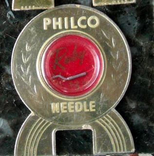

2 robijn word al sins de jaren 40 toegepast in elementen maar was nooit echt zo populair als safier maar wel een stuk harder hierdoor kun je ze vooral tegenkomen in jukeboxen
er zijn ook andere mineralen gebruikt in de fabrikage van pickup naalden zoals toermalijn,smaragd en bergkristal in somige moderne goedkope elementen zit zelfs gewoon ordinair glas
de bovenstaande mineralen zijn edel en half edelstenen vandaar "jewel"
3 er werden echter ook metalen gebruikt zoals osmium wat een zeer hard metaal is en ongeveer even slijt gevoelig als safier
osmium komt veel meer voor dan dat je zou denken en is veel goedkoper dan edelsteen als je met een sterk vergrotend loepje naar een pickup element kijkt en je ziet een ondoorzichtig zwart tipje dan is dit osmium
osmium werd in somige gevallen zelfs gebruikt als de verpakking duidelijk diamant zij

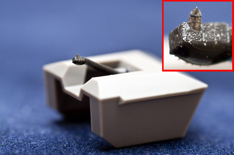

4 als laatste hebben we dan nog diamand over de meest algemeen voorkomende edelsteen in kwaliteits elementen het verschil met osmium is dat de diamand alhoewel vaak donker van kleur toch licht doorlaat synthetische diamand is namelijk niet zoals de diamand die in een juweel verwerkt is die helder zijn of licht gekleurd ze vallen onder de rook diamant of zwarte diamand
shure maakte in somige duurdere elementen zelfs gebruik van natuur diamant deze zijn glas helder
dus als er jewel naald gezegd word is dat om deze naald te onderscheiden van osmium naalden die van hard metaal zijn
nou ik hoop dat je tevreden bent met mijn uitleg
