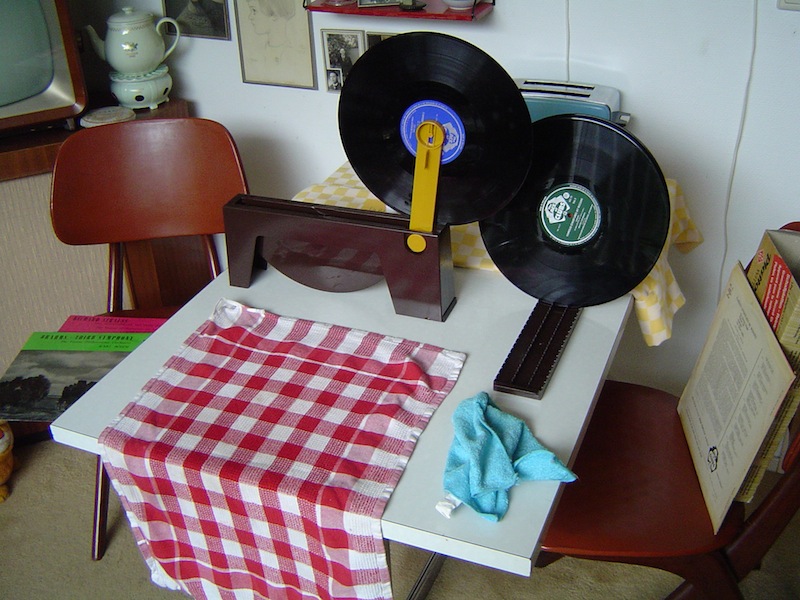

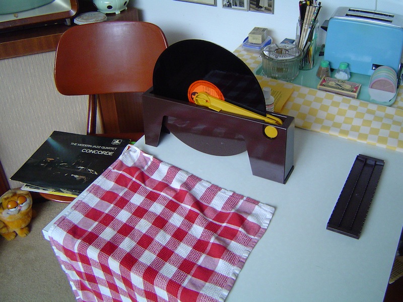

Als je het precies doet als voorgeschreven niet.
En precies de hoeveelheid vloeistof in de bak doen.
Daar is een streep voor aan de binnenzijde.
En de plaat tegen de wijzers van de klok in draaien.

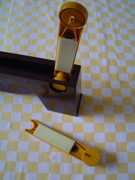

In de 'armen' zitten schuimkussentjes.
Als je de plaat met de klok mee draait wordt het
label wel nat.
Op de eerste foto is te zien dat ik iets teveel
vloeistof in de bak gedaan had. Maar op de vierde foto
is te zien dat hetzelfde label al helemaal is opgedroogd,
zonder enige schade.
