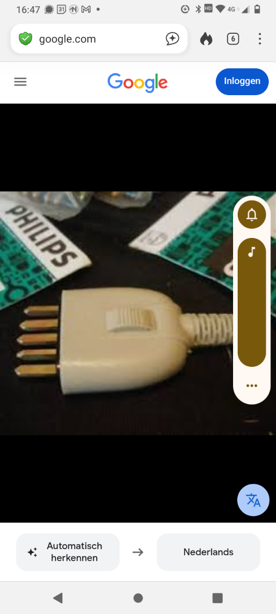

Bedankt voor het snelle antwoord en de tips, ik zal zeker nu is een beurs bezoeken. En in de tussentijd, een Din stekker aanschaffen.

Als je niet aan zo’n steker kunt komen, kun je ook je platenspeler voorzien van een 5-polige DIN-plug en je platenspeler op de recorder ingang aansluiten, dat is in feite dezelfde aansluiting. De aansluitingen zijn dan: 3 = Links, 5 = Rechts en 2 = Massa. Of je platenspeler met 3 banaanstekers aansluiten (wel even die sticker weghalen die voor het linker kanaal zit). 65 Euro voor zo’n steker is een belachelijke prijs, zo zeldzaam zijn ze niet.
Ik zie op de beurs regelmatig de 5-polige platte contrasteker liggen, ook verloopstekers zie ik nog wel eens. Als je die verloopsteker sloopt, kun je het stekerdeel overzetten in de huls van de contrasteker, de huls van de contrasteker is n.l. dezelfde als van de steker. Dan heb je voor weinig geld een steker.

Beste Forumleden,
Ik heb thuis nog een oude Philips B5X44A Radio.
En hij doet het ook nog. Graag zou ik hier weer een platenspeler op aan willen sluiten. Helaas heb ik hier een Philips AG9015 IEC 5 polige plate stekker voor nodig. Weet iemand nog een adresje waar ik dit voor een redelijke prijs kan kopen. Op eBay staat wel een advertentie, maar 65€ vind ik echt te duur voor een 2e hands stekker die zo oud is. Graag zie ik jullie reactie te gemoet, met vriendelijke groeten, Keesbaard.
