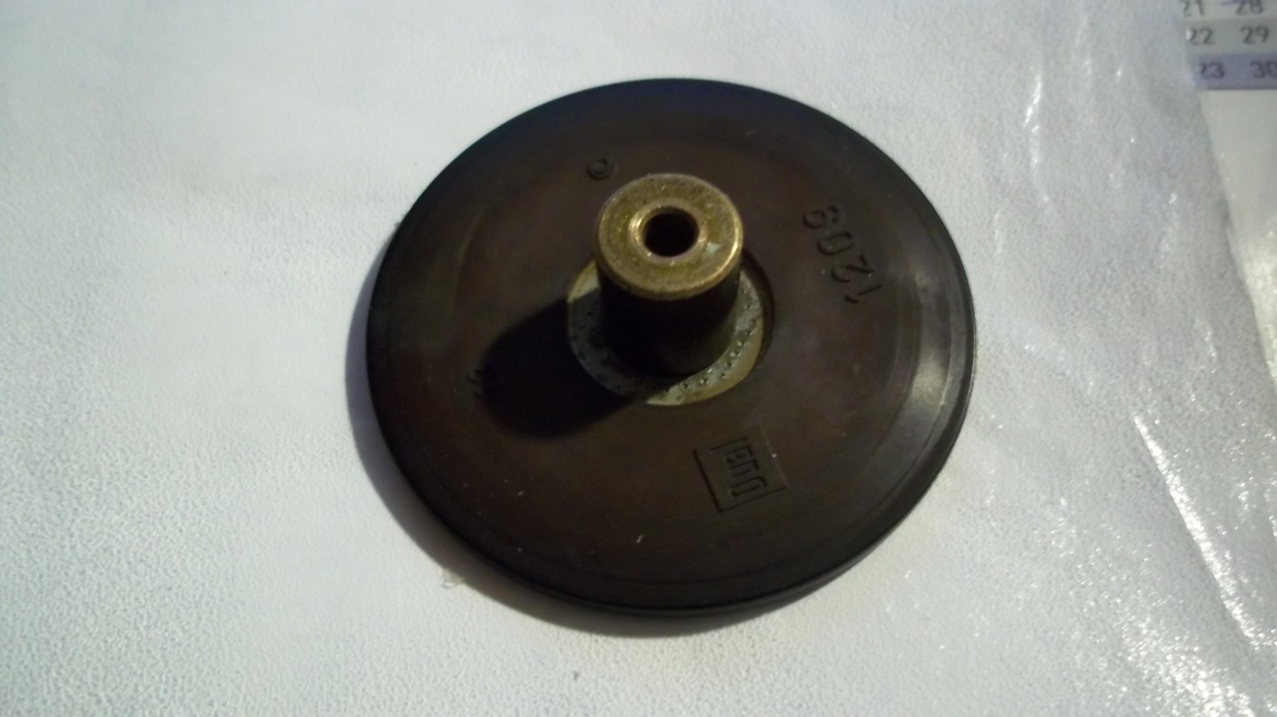

aandrijfwiel voor dual 1209 platen speler

Sommige types Dual spelers kunnen wielen onderling uitgewisseld worden
dit betekend dat Dual niet voor elk type een eigen aandrijfwiel hebben
de 1219/1229 zullen niet gaan bij 1209 groter en de schacht.anders is .
dual 1010 langer schacht kun met afstand busje een wiel van de 1210 gebruikt worden wel het plastic
lagertje op de afstand busje zetten en daar op het wiel anders lawaai en slecht draaien.
deukjes in het wiel kan ook met de boormachine triuuk ook weggehaald worden afschuren wiel.
gewoon even tussendoor testen tot het getik weg is en rustig is .
toeren variatie is er niet . Wiel is alleen een transport middel tussen motor en draaiplataeu.
poelie dikte bepaalt het toerental
succes

19 mrt 2024 00:07 - 19 mrt 2024 00:10 #99256
Beantwoord door peter1952 in topic aandrijfwiel voor dual 1209 platen speler
Wat is er mis met dit tussenwiel? Als het alleen maar slipt is het meestal mogelijk het weer ruw te maken.
Steek een bout (meestal M3) door het wiel en zet dit goed vast met een moer. Klem deze bout in de kop van de boormachine en laat deze op niet te hoog toerental draaien en houd een stuk schuurpapier tegen de rand van het wiel. Je slijpt er zodoende een laagje af zodat je weer op “vers” rubber komt.
Daarna het wiel schoonmaken met zeep.
Veel tussenwielen zijn op deze manier weer te redden.
Misschien kun je dit tussenwiel wel rechtstreeks in de boorkop klemmen.
Dat het tussenwiel iets kleiner wordt is voor de snelheid geen probleem, daar die niet afhangt van de diameter van het tussenwiel.
Mocht dit het probleem niet zijn of is het wiel niet meer redden dan kun je eens informeren bij picknaalden-shop.nl. Daar heeft men veel onderdelen.
