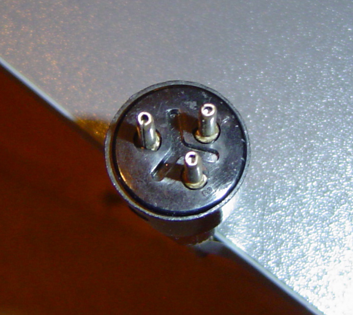

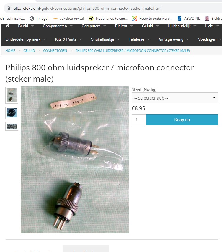

De metalen uitvoering is nieuw te koop bij Radio Service Twenthe in den Haag. Zijn in feite microfoonpluggen met pennen.

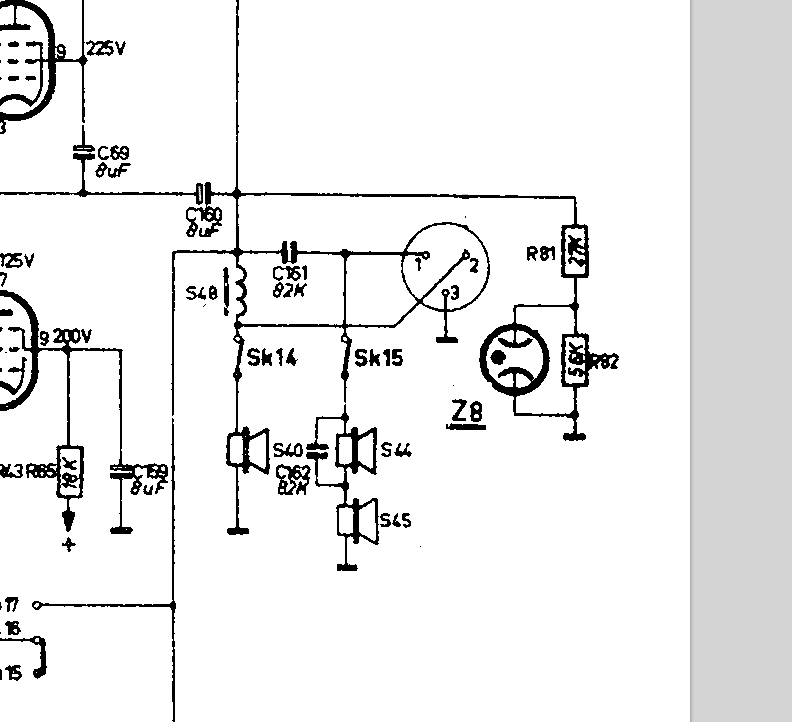

Stekkers (meervoud) voor twee extra luidsprekers ?
Er is maar 1 stekker nodig en wel die met drie pennen zoals Philips toepaste bij OTL radio's.
Pennen 1 en 2 voor de hoge tonen en lage tonen luidsprekers en een derde voor de aarde.
Feitelijk is er de bekende 3-eenheid gedacht voor deze radio, uiteraard OTL.
Dus 2x 400 ohm luidsprekers voor de hoge tonen in serie samen 800 ohm en 1x de 800 ohm
luidspreker voor de lage tonen.
Uiteraard kan je ook 1 luidspreker van 800 ohm voor de hoge tonen aamsluiten.
Op de pennen 1 en 2 horen in ieder geval 800 ohm speakers te zitten.
Maar het is 1 speciale stekker.
