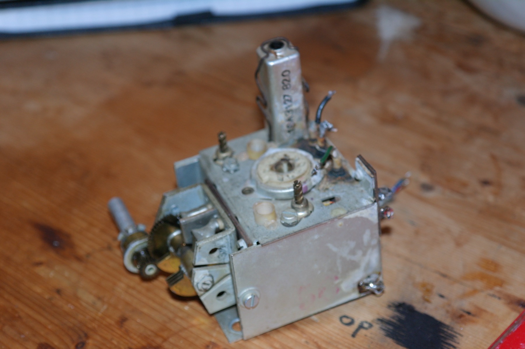

aan buizen FM tuners heb je wat ervaring voor nodig…
ik heb deze tuners al vrij vaak gereviseerd..verlopen vrij makkelijk na deze leeftijd, ik vervang de drie composietweerstanden en 3 c tjes in de oscillator en ze werken nu allemaal vrij stabiel

Eigenlijk zou hij helemaal nagekeken moeten worden.Toen ik het een paar maanden geleden kocht-voor te veel geld- deed hij het prima, maar op den duur begon de FM te verlopen.
Tenzij ik ik iemand of een bedrijf kan vinden die dit nakijken voor een redelijke prijs kan doen, gaat hij in de verkoop.Ik heb hier geen opleiding voor, wel op allerlei andere vlakken maar dit niet.Ik vond het gewoon een prachtige radio om te zien en ik denk vrij zeldzaam.

Is-ie wel stuk? Hoe heb je dat geconstateerd? Je kan hem eventueel droppen in Amsterdam.

wat doet ie niet? Deze zijn doorgaans toch te herstellen..composietweerstanden verlopen,defect of een condensator in sluiting is toch vrij makkelijk te herstellen?
