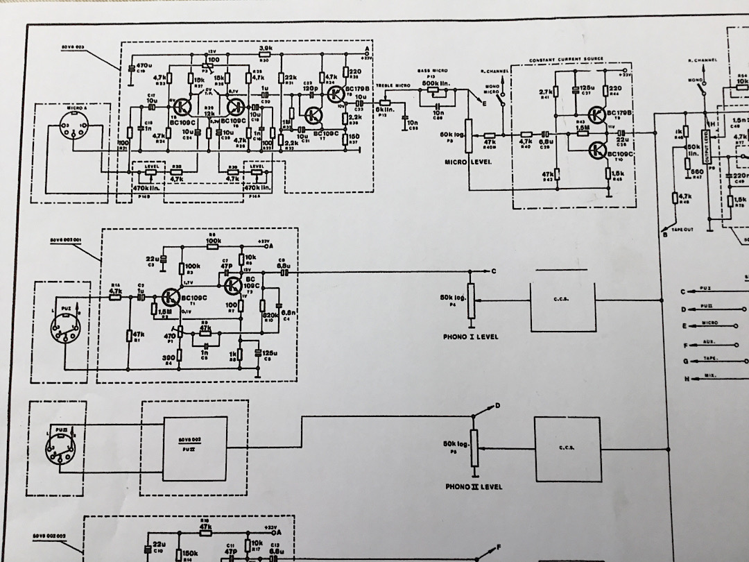

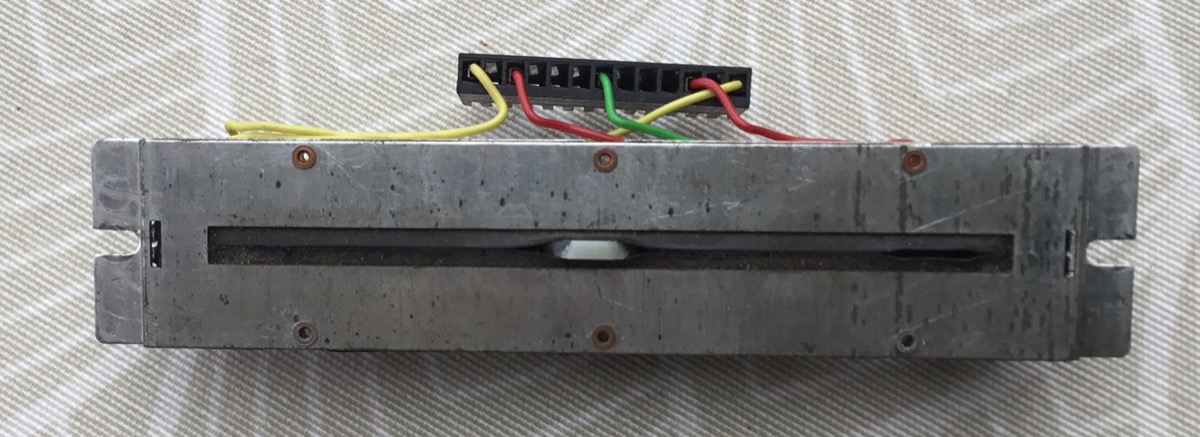

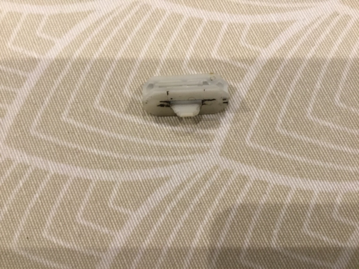

Hallo,
Even een update:
via het transistorforum aan hetzelfde model schuifpotmeter maar dan 2 x 25k geraakt.
Het bovenste deel van de schuif overgeplaatst op de 2 x 50k.en het Phono1 kanaal werkt terug.
Nu de mengtafel nog nakijken.Phone2 bromt. Wanneer ik de print verwissel met Phono1 blijft de brom. Zonder printplaat is er geen brom. Even zoeken naar de oorsprong van de brom.
François
Even een update:
