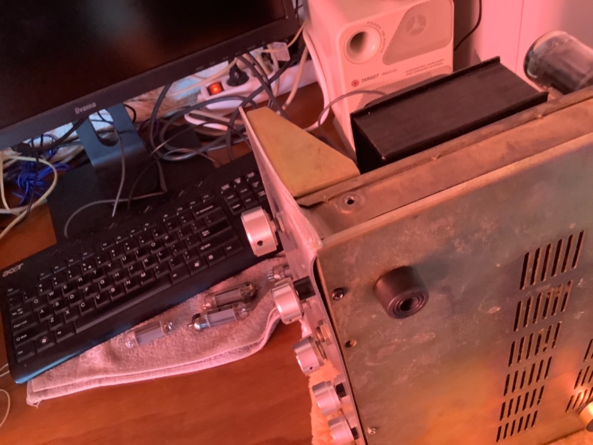

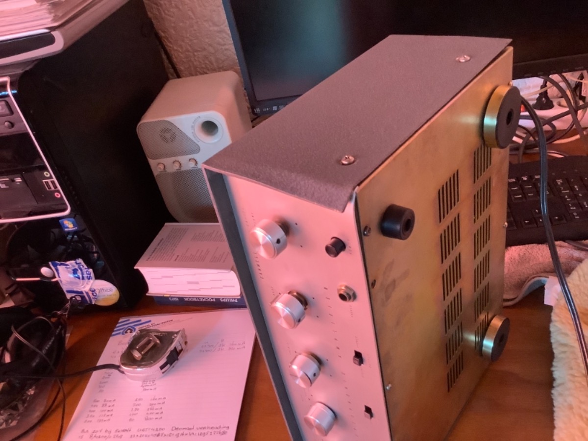

26 jun 2021 22:43 #91136
Beantwoord door peter1952 in topic Front plaat canwell sa124
Lekker negatief weer allemaal. Alsof dat iets oplost. Er zijn er gelukkig ook die hun zaakjes wel serieus nemen.
Misschien is dit nog wel te redden. De hele zaak demonteren en de frontplaat weer voorzichtig recht proberen te krijgen, Niet forceren. Inderdaad, met een blok hout en een kunststof hamer terug tikken.
Je zal het wel altijd blijven zien.
Dit ding heeft gewoon een tik op de verkeerde plaats gehad. Het hoeft niet eens zo hard gegaan te zijn, Het eigen gewicht heeft de schade veroorzaakt.
Misschien iemand anders die ervaring heeft met dit soort schade?
26 jun 2021 22:25 #91135
Beantwoord door Rene Daemen in topic Front plaat canwell sa124
Leer 1 ding van marktplaats
Geen enkele verkoper neemt zijn verantwoording en garantie
Ze willen snel poen verdienen misschien heeft hem express laten vallen in de doos verstop en opgestuurd..
Beter is af te halen en ter plekke bekijken desnoods met iemand mee
Een buizen versterker is kwetsbaar om op te sturen.
Frontplaat is te herstellen ga bij een plaatweeker langs die auro’s uitdeukt.
Of op een vlakke onder grond en met een nylonhamer vlak tikken
De kap kun je richten..
Kijk ook bij de verkoper naar recenties zijn die slecht lekker laten staan.
Deze versterker komen overeen met bocama lafayette, kontakt versterkers.
In die richting kun je ook zoeken
Even goed succes met de versterker

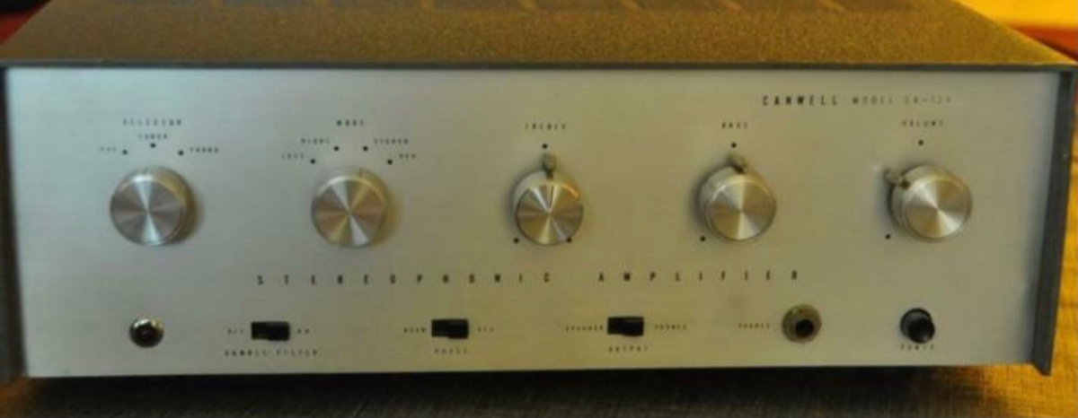

26 jun 2021 21:33 #91134
door bert61
Front plaat canwell sa124 werd gestart door bert61
Ik heb op marktplaats een Camwell-sa124 gekocht
het is of met een zeer grote hamer bewerkt of een meter of 3-4 naar beneden gegooid
de Hoek van het front en de bescherm kap zijn omgebogen
de verpakking was niet beschadigd
verkoper geeft niet thuis neemt geen enkele verantwoording en vroeg zelfs of ik hem niet heb laten vallen
gezien de schade moet ik van een trap naar beneden gesmeten hebben
het chassis is zelfs niet haaks meet
Maar ik wil het weer in orde maken ik hoop een origineel front te vinden
desnoods een donor versterker
de Kap kan ik wel goed krijgen Maar het front niet meer
wie kan mij helpen de versterker 35,6 cm breed en 11 cm hoog
een front van een bocama lijkt er wat afmetingen er veel op
ik kan zelf niet naar de markt in driebergen.
