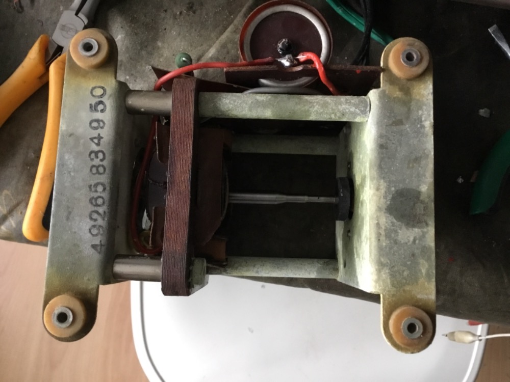

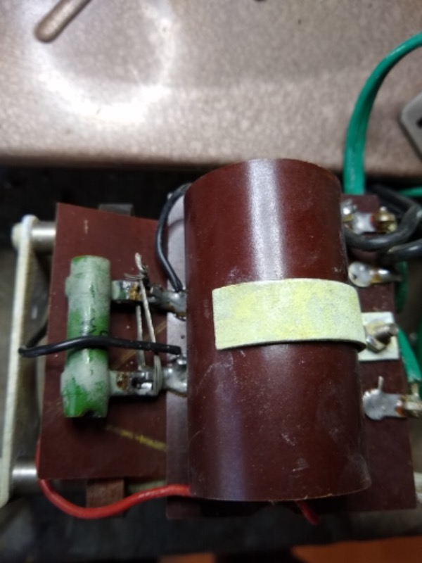

René,
Doordat de weerstand doorverbonden werd is er waarschijnlijk iets misgelopen. De weerstand was doorgebrand. Weerstand en condensator zijn vervangen maar 2 spoelen trekken geen stroom,
Eentje van de 2 is waarschijnlijk onderbroken. Het type is de 220V 50Hz.
De originele instructiemap heb ik van beide.
Een 1000 heb ik niet meer in reserve liggen. Iemand nog ergens eentje?
François
François

Hallo Bert
Alleen de 2508heeft zo’n motor de 1000 serie heeft de kleinere motor zonder condensator
@ francois
De weerstand is door verbonden daar zit het probleem
Download via de nvhr de doc van de 2508
Zou eens een nieuwe weerstand en condensator eens plaatsen
Kan zo niets zien op je foto
Meet even de apanning waar de platenspeler opdraait kansoms 110 v
Zijn.
Anders een AG 1000 optisch bijna gelijk
Succes
René

Beste mensen,
ik ben aan het volgende CARAD meubel bezig.
De radio is al terug werkend.
Aan de platenspeler ben ik deze voormiddag begonnen. Het is een Philips 2508/00.
De motor wou niet draaien omdat de motoras vast zat. Gedemonteerd en lopend gemaakt.
Door een onvakkundige herstelling is een spoel van de motor waarschijnlijk doorgebrand.(zie foto)
Is er iemand die nog zo een motor met 4 montageboutjes (zie foto) heeft liggen en aan mij wil verkopen?
Overbrugging van 4K weerstand die doorgebrand is!!
Het motortje
Vriendelijke groeten
François
