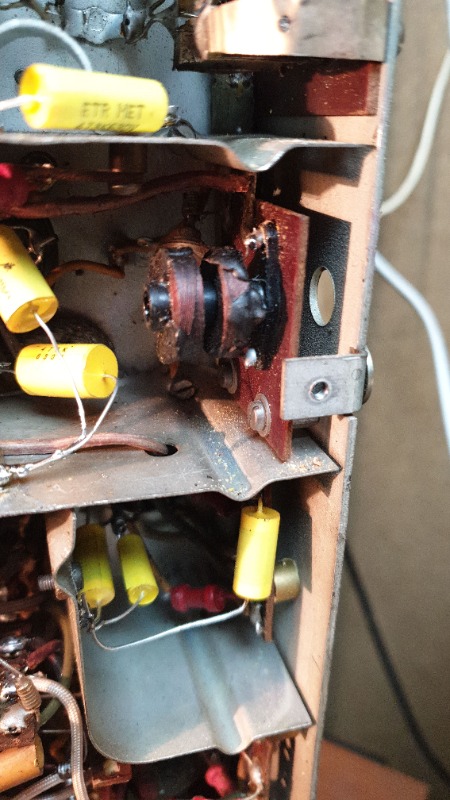

Dank je wel ik wil het indien mogelijk is origineel terug bouwen .

Dank je wel nu nog een spoeltje vinden dus maar ik snap nu de werking . Het is een bizar ingewikkeld toestel en heb hem 2x in bezit beide spelend 1 ervan is voor 50% onaangeroerd maar speelt weer subliem

Of een spoeltje van een Amroh 220 of 221N antennefilter , maar dan de serie condensator kortsluiten.

Volgens de service-documentatie is S31 een MF-sperkring die moet voorkomen dat signalen van 452 kHz via de antenne-ingang de MF-versterker bereiken. Ik weet niet of het nu nog het geval is, maar in het verleden zaten rond deze frequentie bakenzenders die fluittoontjes konden veroorzaken in de ontvangst. Deze sperkring wordt alleen gebruikt op LG en MG; niet op KG. Aangezien op LG en MG zich voor de EF8 een bandfilter bevindt, zal een signaal van 452 kHz automatisch al behoorlijk onderdrukt worden. Kortom best kans dat het toestel zonder S31 ook goed werkt. In een latere Philips tuner met bandfilter- ingang A5X83a wordt dit filter weggelaten. Wil je toch S31 vervangen dan is niet de weerstand van deze spoel van belang maar de zelfinductie. Hij moet af te regelen zijn op 452 kHz. Je zou eventueel een spoel uit een 452 kHz bandfilter kunnen gebruiken.

Er zit een kern ik en ik kan 1 deel van het spoeltje redden maar dan heb ik maar 20 Ohm over dus ik zoek echt zo een spoel het zijn er 2 boven op elkaar geplaatst met ongeveer 4 MM ruimte tussen de spoelen onderling

Als ik naar het schema kijk dan heeft dat spoeltje een kern.
Kun je geen foto plaatsen van het oude (onderbroken?) spoeltje.
Mischien heeft iemand zoiets ergens liggen, een beeldvorming (foto) maakt het duidelijker.
