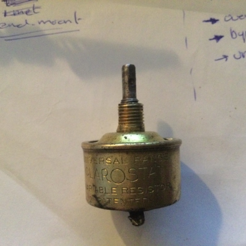

Dank voor de reacties, het is een enkelvoudige Potmeter, geïsoleerd contact aan de achterzijde, andere contact loopt via het huis. Heb hem opengemaakt langs de fels rand . Is gevuld met een (metaal?)poeder en een koolstof schijf. De schijf is los van de as geraakt. De Potmeter zit in de schakeling mf trafo - plaat 45 volt.

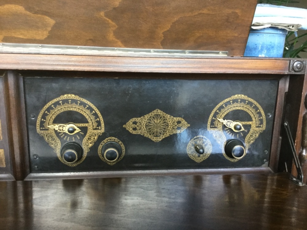

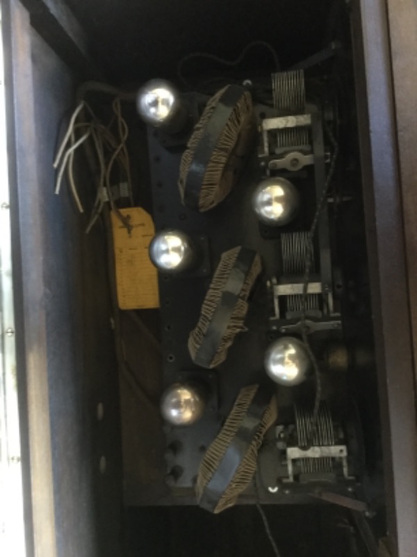

Thorola 58, meubel radio, ca 1926, 5 triodes, 3 spoelen, 3 variabele condensators, 2 trafo's, 90 v 45 v 4 volt. 2 knopsafstelling.

Van de Theorola 58 niets kunnen vinden op internet. Wat is het en heb je een foto? Wat doet die potmeter? Kijk eens bij Jukebox Revival.

Beantwoord door Franc in topic Gezocht clarostat 6 ohm
Is dat een echte potmeter of een dubbele potmeter.
Kun je dat op een of andere manier zien?
Misschien proberen voorzichtig open te maken bij felsrand.
Anders zou ik voor een 6 Ohm potmeter even een zelfbouwspecialist voor luidsprekers raadplegen.
Die hebben L Pad regelaars die meestal ook laagohmig zijn.
groet Frank
