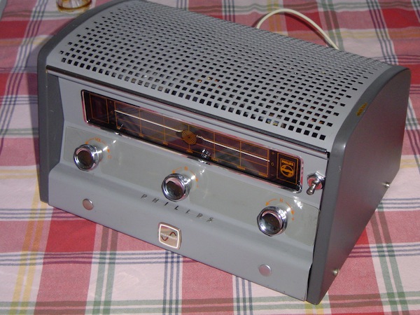

Bjorn,
Gefeliciteerd met je mooie nieuwe aanwinst: de AG9006.
Ik ben zeer benieuwd hoe je luidsprekers er uit gaan zien. (en klinken uiteraard)
groeten Martin

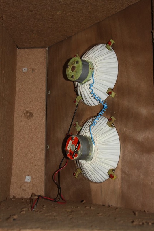

Hoi Bjorn.
Je plannen klinken goed en ook je voorbereidingen met de luidsprekers zelf.
Punt is dan alleen nog de scheidingsfilters, maar daar kom je ook vast wel uit.
Philips fabriceerde er twee, één voor 1200ohm en één voor 800ohm.
Respectievelijk voor de AD5032 en AD5034 luidspreker sets.
De afwerking van de kasten lijkt wat frivool, maar wellicht een aardige oplossing.
We zien het wel.
Bij mij zijn de satellieten trouwens ook wat dieper gemaakt dan de originelen.
Neemt niet weg dat ALS ik die originelen ooit tegenkom.....
Het resultaat zal er uiteindelijk zeker naar zijn.

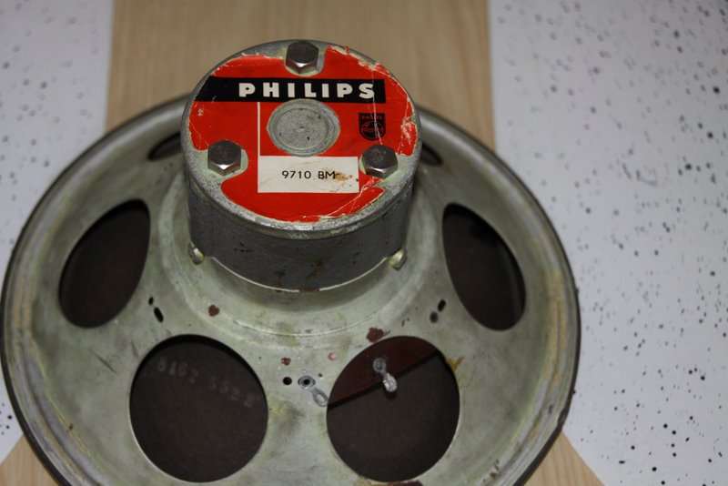

Hallo
Dat gaat inderdaad wel lukken.
Ik had er gisteren even de 2 AD3500's aangehangen.
En daarna ook nog even een andere luidspreker i.c.m. een 1500/5 ohm trafo.
Dit laatste werd natuurlijk geen hifi geluid omdat de luidspreker daar niet voor bedoeld is.
Wel kon ik me nu weer presies herinneren wat René bedoelde met de "brom" die je hoord bij dichtgedraaide volumeknop.
Dit is echter geen brom maar lijkt meer ruis/knetteren.
René zei wel dat dat zo hoort bij de versterker , maar ik ga toch eens kijken of ik dat er uit kan halen.
Ik zal vandaag of morgen eens gaan zoeken in het apparaat met de scoop.
Gewoon eens kijken of het te verveteren is.
Maar verder geen kwade gezichten naar René of Peter toe:D
Verder ben ik vandaag op reis geweest en heb 2 grote platen MDF laten verzagen tot het formaat volgens de tekening in het Philips luisdrekerboek.
De gekozen luidsprekers zijn A1 en A4 (geloof ik zo uit mijn hoofd).
Dit is in iedergeval een basbox en 2 sattelietjes op die van René lijkende.
Echter ik heb hier en daar iets gewijzigd aan de basbox.
Zo komen de randen van de boven en onderkant niet gelijk met de zijkanten , maar steken een stukje over.
Ook de luidsprekerplank komt verzonken en uitschuifbaar in de kast te zitten.
En de bodem word demontabel.
Deze 3 dingen zijn gebaseerd op de AD5004.
Voor de rest blijft hij kwa inhoud en vorm aan de binnenkant gelijk.
De sattelietjes worden op 1 ding na volgens de orginele afmetingen gemaakt.
Dat ene ding is de diepte , deze worden iets dieper omdat ze eveneens van het zelfde dikkere MDF als de basbox worden gemaakt.
De afweking van het geheel kan voor vele een schop tegen het zere been zijn , maar dit is mijn keuze.
Mdf is maar kaal hout , en eigenlijk zou het gefineerd moeten worden.
Nu heb ik een mooi soort folie ondekt dat uit ziet als hout en ook beetje zo aanvoelt.
Het is natuurlijk plastic , dus je zal altijd iets verschil zien en voelen.
Maar ik vond het toch realistisch uit zien , en niet zo kitscherig zoals vele van deze plakfolies.
Zowel de hoekbox als de sattelietjes worden hiervan voorzien.
Maar ik zal er volgende week aan beginnen en verwacht ook wel dat ze dan klaar zijn.
René het was gisteren hardstikke gezellig.
Ook vond ik het leuk toen Henk nog even op bezoek kwam.
Verder wil ik je nog bedanken voor de heerlijke Chili:D
Gr Bjorn

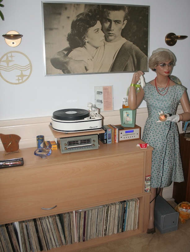

Hoi heren.
Gisteren is Bjorn bij mij langs geweest om zijn AG9006 op te komen halen.
We hebben de hele middag en begin van de avond gezellig aangezeten en Henk
van 't K. is ook nog een deel van de middag geweest.
We hebben uitgebreid gepraat over hifi, de hobby en de nodige platen en plaatjes
gedraaid om de vervanging van zijn AG9006 te demonstreren.
Een glaasje en een hapje was uiteraard ook aanwezig.
Kortom, een bijzonder gezellige tijd en ik wens Bjorn heel veel plezier met zijn
nieuwe oude aanwinst. Ik ben er van overtuigd dat dit wel zal lukken.
Zelf heb ik ook wat veranderingen doorgevoerd en besloten dat de hifi set alleen
gebruikt gaat worden voor vinyl en cd weergave. Daartoe heb ik een fraaie
Tivoli cd-speler aangeschaft en ik kan zonder meer stellen dat de weergave ongekend
goed is.
De combinatie van dit moderne apparaat(je) met de AG9004/9007-I is bijzonder fraai.
Voorheen speelde ik mijn cd's incidenteel af met een (tamelijk goede) draagbare
cd-speler, maar inmiddels weet ik met de Tivoli-cd wat het echte werk is!
Ik ben dus afgestapt van het feit om de cd-speler verdekt op te stellen.
De Tivoli oogt weliswaar modern, maar heeft door zijn fraaie houten kastje toch
een goed aanpassingsvermogen in zijn omgeving.
En het gaat tenslotte vooral ook om de muziek.
Mijn honderden cd's met klassieke muziek, jazz, blues en oude en nieuwe populaire
muziek zijn nu op gelijkwaardig niveau af te luisteren als mijn hoofdzakelijk oude
lp's. Maar zoals Bjorn gisteren gehoord heeft laten moderne lp-persingen (van oude
opnames) zich zeker ook niet onbetuigd.
