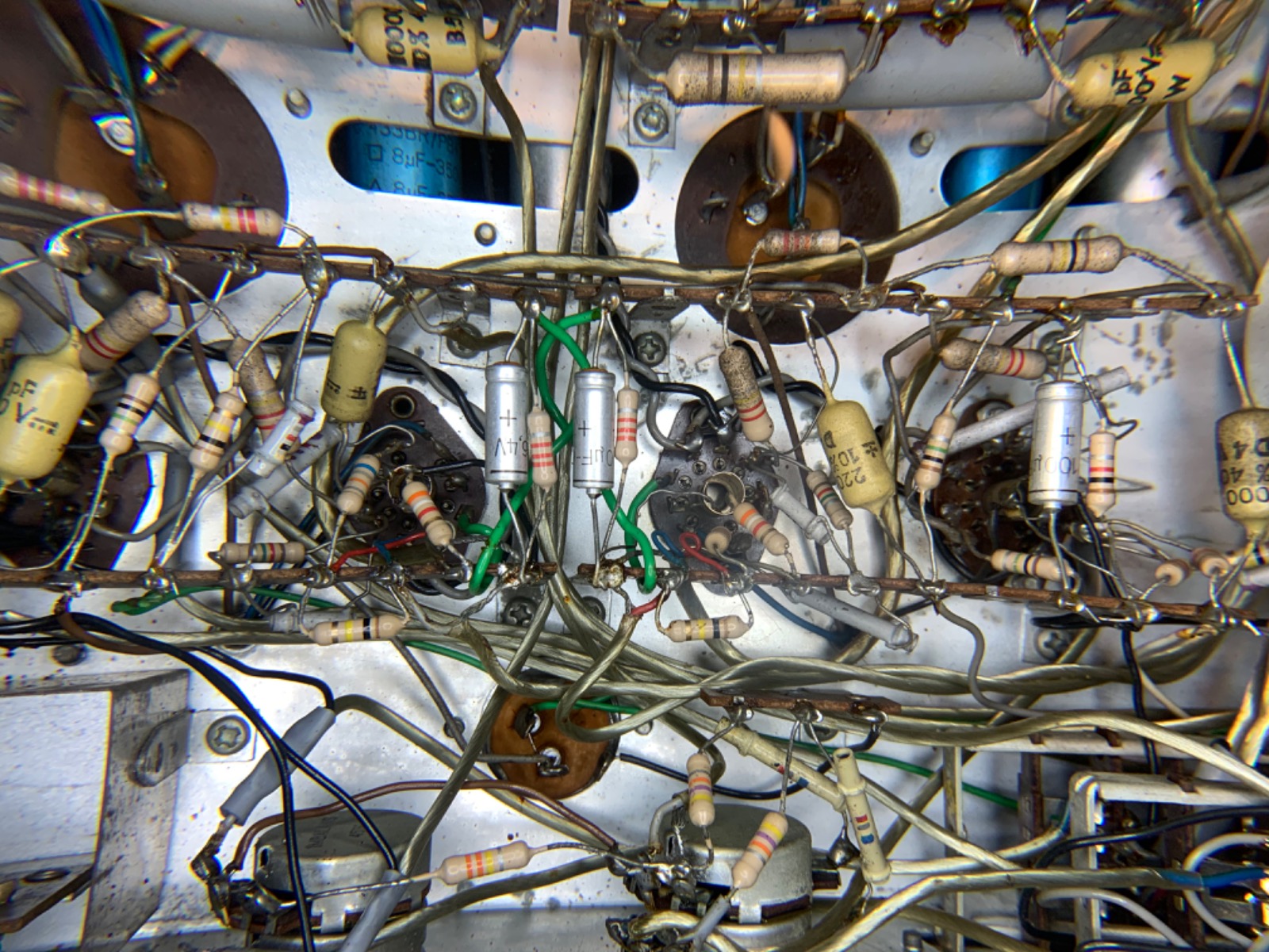

Heren,
mijn tweede AG9018 geeft toch wel bij beide kanalen ruis. Ik heb de buizen (EF86’s) van de voorversterkers vervangen door door die van mijn eerste versterker. Resultaat: onveranderd, nog steeds ruis.
Ook heb ik de weerstanden R9 en R109 (220Kohm) gemeten en deze geven ongeveer dezelfde waarde, rond de 230 Kohm.
Graag advies. Mijn logica zegt dat er iets mis is dat invloed heeft op BEIDE voorversterkers. Toch iets verkeerd met de aarde? Lekstroom? Hoe kan ik dat vaststellen en verhelpen? Kan ik dat meten (ik heb alleen een eenvoudige multimeter)?
Ik heb beperkte theoretische en praktische kennis….
Graag uw gedachten.
Hartelijke groet,
Wim Spek
Graag uw gedachten.
Hartelijke groet,
Wim Spek

Er zitten nog een aantal composiet weerstanden in die aandacht verdienen, ook in de eindtrap.
Het is heel belangrijk dat die in orde zijn. De eindtrap heeft zowel mee- als tegenkoppeling en als dat uit balans is kunnen er gekke dingen gebeuren. Het is een prima ontwerp, maar alles moet wel kloppen.

Jouw 2e versterker die ruist op 1 platenspeler kant, maar niet op tuner zou op een probleem in uitsluitend 1 EF86 voorversterker kunnen duiden..
Je zou deze buizen (EF86) kunnen omwisselen en kijken of de klacht zich verplaatst naar de andere kant.
Ook de anode weerstand R9/109 (220K) is verdacht.
Laatst bewerkt 03 feb 2023 22:12 door Cees PA1DBA. Reden: schema toegevoegd

Controleer eens of de brom hoorbaar is als je de volumeknop dicht zet. Is het dan stil dan wordt de brom ergens opgepikt in het voorversterker gedeelte.
Koppel ook eens alle ingangen los en controleer dan nogmaals.
Is het stil met de volumeregelaar dicht en komt de brom op bij het opendraaien van de volumeregelaar dan kun je de brom misschien verminderen of opheffen door aan de twee ontbrom potmeters aan de achterkant te draaien. Daartoe moet je de achterplaat afnemen. Deze potmeters zitten tussen de luidspreker uitgangen in. De ene is voor het linkerkanaal en de andere voor het rechterkanaal.
Het zou nog aan de voedingselco’s kunnen liggen maar deze zijn van zeer goede kwaliteit en geven zelden problemen.
Helpt dit allemaal niet dan moet de versterker nagezien worden.
