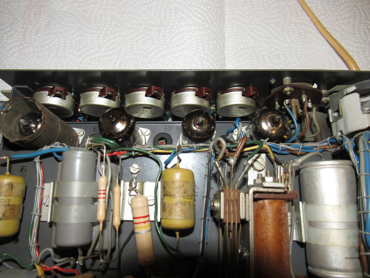

Bij mijn eerste Philips AG9004 VV was het nogal een gedoe bij drie van de vijf om deze in te stellen.
Het idee was om ze te vervangen @ Tjerk over service onvriendelijkheid gesproken.
Op de tweede foto (onderzijde) is te zien dat Philips ze goed verstopt heeft.
Dan maar wat anders proberen.
Kontakt 390 gebruikt en na een dag met IPA na behandeld.
Instellen is nu weer goed te doen.
