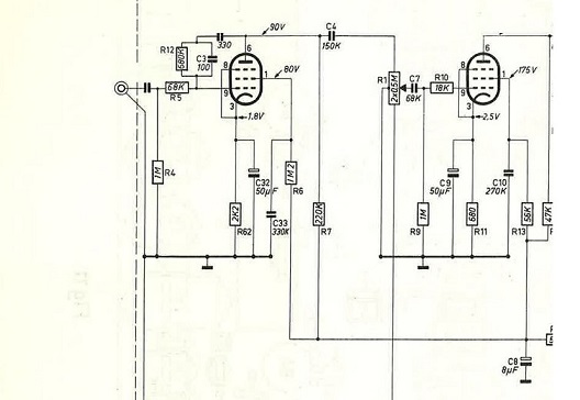

19 feb 2022 20:42 - 19 feb 2022 20:45 #93859
Beantwoord door peter1952 in topic Geschikte NOS-volume potmeter voor de Philips AG9006
Nou die hogere wiskunde valt wel mee hoor. Vanaf de middenstand regel je de platenspeler en dat verloop is logarithmisch, net als een normale volumeregelaar.
Vanaf de middenstand naar links (dus tegen de klok in) regel je de tuner ingang. Dat verloop is ook logarithmisch, echter tegen de klok in.
Dus de eerste helft tot de aftakking is antilog. en de tweede helft log.
De eerste helft regelt dus precies andersom als een normale volumeregelaar.
Ik heb er eens een balansregelaar met verzilverde baan voor gebruikt, en dat ging best goed.
De PS106 heb ik zelf ook, maar de potmeter is een normale logaritmische potmeter, met een aftakking voor de fysologische volumeregeling. De werking is dus anders dan de AG9006.

19 feb 2022 20:02 - 19 feb 2022 20:03 #93858
door Ben
Beantwoord door Ben in topic Geschikte NOS-volume potmeter voor de Philips AG9006
Toch vreemd zoals je dit omschrijft, je zou dan eerder denken aan een balans potmeter.
Maar wat ik begrijp, linksom is min-log tot het midden en daarna plus-log
Zo'n volume potmeter zit b.v. ook in een PS106 van Erres, alleen die is 2x 1M.
De achtergrond daarvan begrijp ik niet goed, zal hogere geluidskunde zijn.
Groet, Ben
Groet, Ben

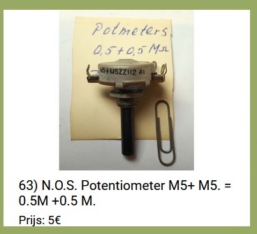

19 feb 2022 19:27 - 19 feb 2022 19:28 #93857
Potmeters van een plano of andere radio’s zijn niet bruikbaar. De potmeter die Bert laat zien is een speciale potmeter met nulstand in het midden, vanaf het middelpunt naar uiterst rechts is de potmeter logarithmisch, vanaf uiterst links naar de middenstand anti-logarithmisch, zodat de potmeter zowel naar links als naar rechts vanaf het middelpunt logarihmisch regelt. Gewone potmeters zijn over de gehele lengte lineair of logarithmisch.

19 feb 2022 16:40 #93854
Geschikte NOS-volume potmeter voor de Philips AG9006 werd gestart door Bert Kn
Na een speurtocht van een jaar of vijf eindelijk gevonden.
Ik moet in de toekomst wat vaker op de site van Ben Dijkman kijken.
