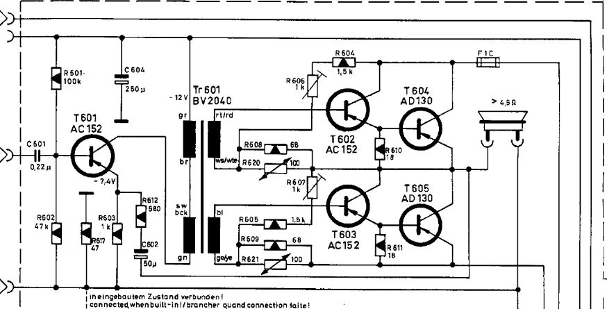

22 mei 2021 15:54 #90673
Beantwoord door Cees PA1DBA in topic Silicium in een Germanium versterker
Hoi Frans,
4 X AD 130 of 149 liggen niet meer voor het oprapen, en van dit versterkertje met ingangstransformatoren heb ik geen hoge verwachting.
Dus om de kosten te drukken,en hem minder gevoelig te maken voor " mishandeling "
22 mei 2021 12:49 #90670
door FMX
Beantwoord door FMX in topic Silicium in een Germanium versterker
Uit nieuwsgierigheid. Waarom naar silicium ombouwen ? Frans
21 mei 2021 14:42 #90664
Beantwoord door PE9ZZ in topic Silicium in een Germanium versterker
Nee, want je hebt al een NTC.

21 mei 2021 14:05 #90662
Dank je Tjerk,
voedingsspanning is 30 volt DC , geen dioden toepassen om basisspanning te creëren ?
21 mei 2021 13:42 #90660
Wat is de voedingsspanning? Verder is het een invuloefening. V(be) van een siliciumtor is drie keer hoger dan die van een geraniumtor. Dit zijn als darlington geschakelde torren. Tussen de basis van de drivers en de emitter van de AD'tjes moet pakkumbeet 1.1 V komen te staan. R620/1 zijn neem ik aan NTC's verbonden met de koelplaat. Misschien hoef je alleen maar R608/20 en R609/21 in serie te zetten en ben je er al. Misschien moeten R606/7 ook nog wat groter uitgaande van wat meer versterking van de Si exemplaren. Genoemde torren zullen prima werken.

Silicium in een Germanium versterker werd gestart door Cees PA1DBA
Beste meedenkers, bij onderstaand schema van een Braun CSV10
wil ik de drivers en eindtorren vervangen voor silicium.
Wat zouden de weerstandswaarden voor de ruststroom instelling worden?
zit te denken aan BD140 en Tip2955 transistoren.
