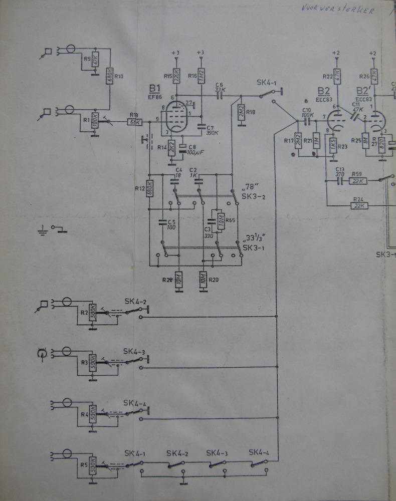

Cees,
Ben weer wat verder.
Het vreemde is dat de ingang wel enigszins werkt.
Namelijk met R1 kan ik het Volume (signaal) hoorbaar regelen maar niet voldoende om een goede versterking te verkrijgen.
Als ik de volume regelaar open draai neemt het geluid niet toe.
Wel wordt de ruis van de phono trap dan meer hoorbaar.
Ook heb ik op die ingang zo nu en dan een hoge pieptoon als ik wat met de bijbehorende druktoetsen speel.

Welke contact reiniger kan ik het beste gebruiken om de schakel contacten te reinigen?

Bert, heb je wel signaal uit de EF86 ?
staat R1 open ?
staat R1 open ?

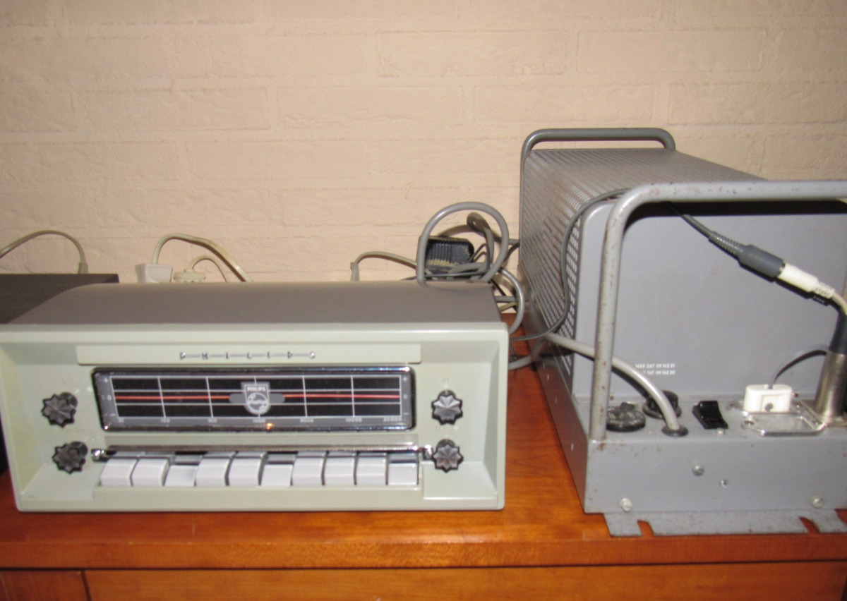

De AG9004 VV staat inmiddels een paar uurtjes lekker op de AG9007 EV te draaien.
Belangrijk bij deze VV is dat hij in zijn metalen behuizing zit ter afscherming.
Hij speelt super mooi.
Echter een ding heeft nog aandacht nodig.
De PU dynamische ingang middels de EF86 heeft nog aandacht nodig.
Het signaal bereikt de bestemming ECC83 B2 niet, SK4-1 ?

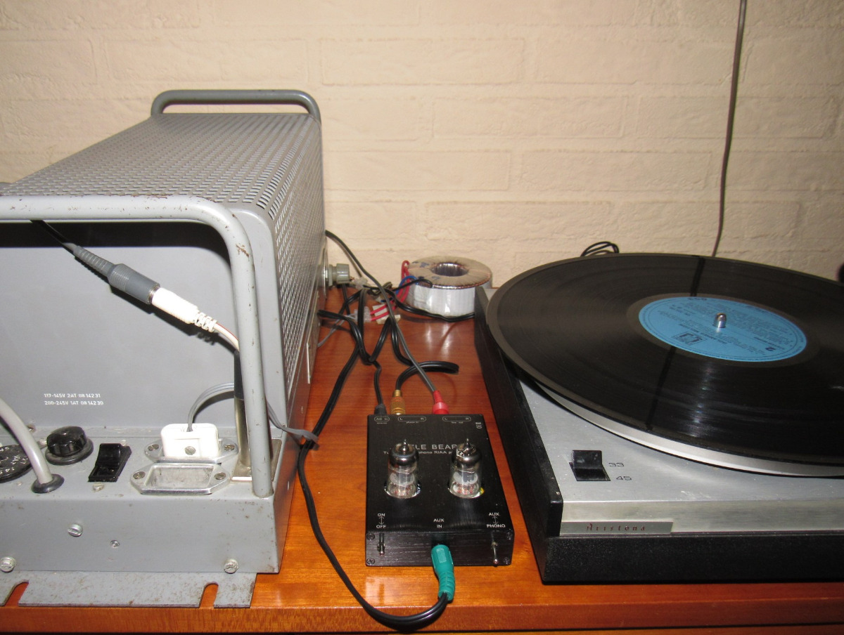

Momenteel heb ik via een MD VV met de mogelijkheid Phono of AUX de PU en de CD speler op de bandrecorder ingang aangesloten.
