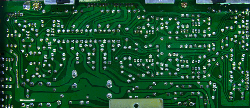

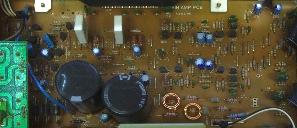

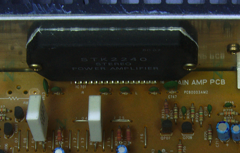

Ik heb van iemand een Nikko NA-540ii mogen krijgen. Ding heeft een ontplofte STK2240 powerplak (net als die Akai van Leemhuis) en geen speakerrelais. Dat heeft dus een speaker gekost. Wat te doen?
De versterker is niet bijster interessant en er is ook geen doc van. Schema uittekenen zal overigens niet zoveel werk zijn:
Hij is in 1991 voor 199 gulden aangeschaft.
Wilde eigenlijk de powerplak vervangen door twee stuks TDA7296 die ik in mijn junkbox heb liggen (sloopprint) maar die mogen maar +/-35 V hebben en die Nikko maakt +/-43 V.
