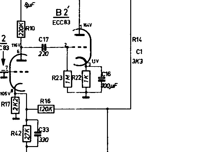

Elders is het hier al ter sprake gekomen en laat ik zeggen dat ik het grotendeels met de mede forumers eens ben.
Toch wil ik uit eigen ervaring een kanttekening maken.
Zoals ze van huis uit zijn ben ik niet tevreden over deze versterkers.
Net zoals in het artikel aangegeven gebruik ik de loudness control niet of pas hem aan zodat het laag veel minder wordt opgehaald.
In het voorversterker deel gebruik ik voor C17/C117 styroflex exemplaren ipv. De keramische buisjes.
De versterker klinkt dan veel transparanter en frisser, niet zo donker om het zo te zeggen en dat bevalt me stukken beter..
De tuner ingang pas ik aan door R42 + C33 en R142 + C133 weg te halen.
Het zijn kleine aanpassingen die amper afbreuk aan het concept doen het geluid ten goede komt en makkelijk terug te draaien zijn.
