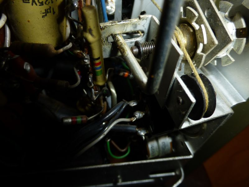

14 apr 2015 18:33 - 14 apr 2015 18:42 #51935
door Verdicom
Beantwoord door Verdicom in topic Philips afstemeenheid A 6 X 38 AT
Hier nog als voorbeeld zoals bij de B3X02A.
Hier een stangetje ipv een bladveer.
Het is steeds een mechanische overbrenging van de FM-schakelaar naar dat mechanisme met asje.
Maar ik vraag me steeds af hoe dat geregeld is bij de A6X38AT.
Dat was immers het begin van de periode met wat slappere/zwakkere schakelaars.
Waren die nog sterk genoeg om die mechanische overbrenging te kunnen behappen.
Groet,
Han
EDIT. Hier juist de stand niet FM
Het schakeltoetsenbord ligt aan gort.
Het is wel duidelijk dat bij ingedrukte FM-toets het asje naar rechts wordt gedrukt.
Groet,
Han

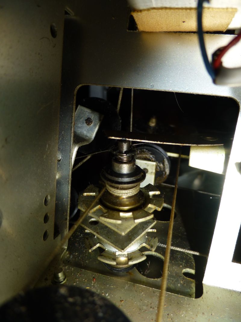

13 apr 2015 18:22 - 13 apr 2015 18:25 #51927
door Verdicom
Of de omschakeling op dezelfde wijze wordt geregeld als bij de buizenradio's durf ik niet te zeggen.
Maar een plaatje zegt meer dan woorden.
Daarom hoe dat gaat met bv de B5X23A uit 1962.
Die staat toevallig net op mijn werkblad. Zo kon ik er een paar foto's van maken.
De FM-toets is mechanisch verbonden met een strookje verenstaal.
Wordt de toets ingedrukt dan wordt het asje op de foto middels dat verenstaal naar binnen gedrukt.
De stand van dat asje bepaald welk wieltje voor de AM- of de FM-snaar wordt meegenomen.
Op de foto staat het verenstaal en asje in de stand FM (dus naar binnen gedrukt)
Best mogelijk dat het hier totaal anders werkt, maar niet geschoten is altijd mis.
Succes
