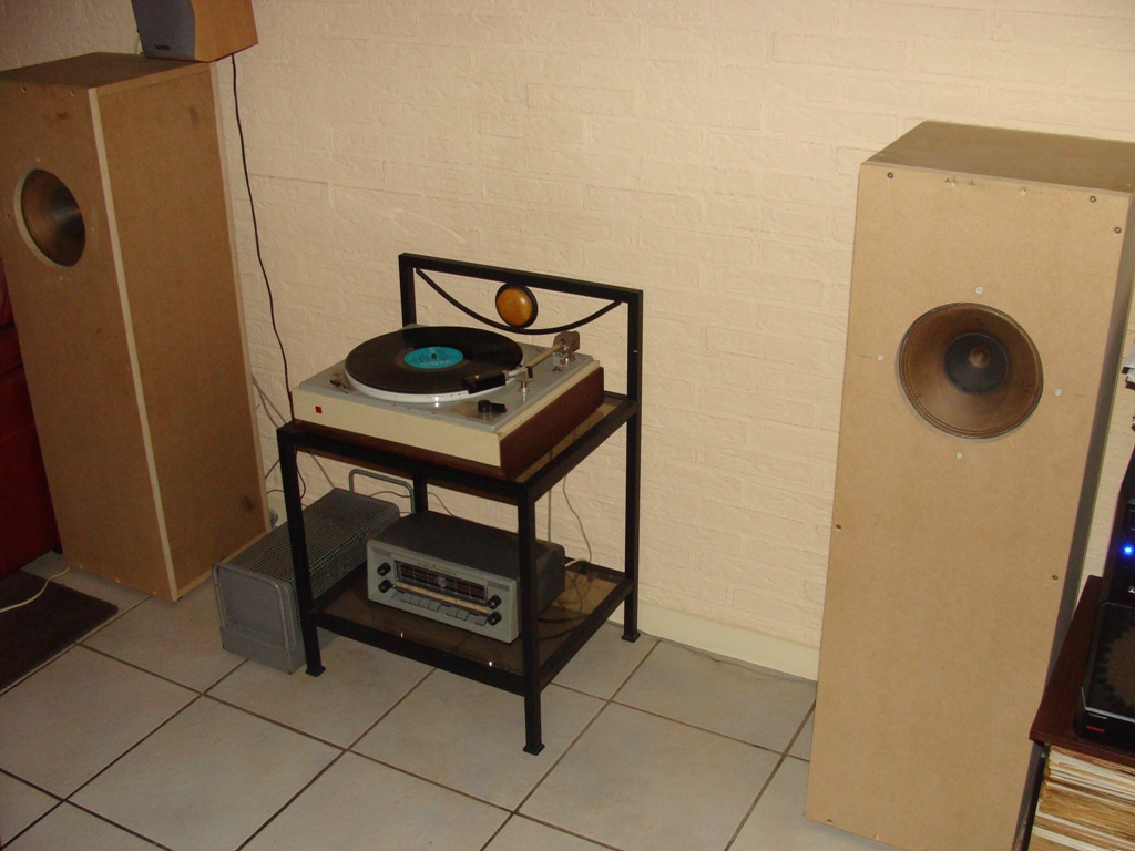

Sinds enkele dagen heb ik een tijdelijke tweede opstelling gemaakt en er twee Philips 800 Ohm A5 luidsprekers in serie op aangesloten.
Klinkt ook niet verkeerd en tot nu toe is het gerommel weg :) .
