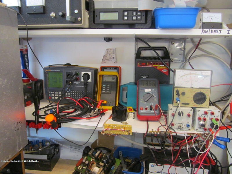

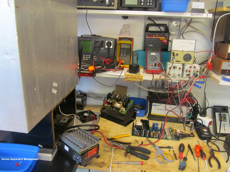

Je werkbank is veel te leeg! Die van mij is veel voller (maar wordt ook steeds leger, voornamelijk omdat er steeds zooi aflazert...). Zal eens een paar foto's plaatsen. Net een subwoofer onder m'n werkbank gezet voor de broodnodige boem. M'n Pioneer SX626 staat nu bovenop mooi te zijn met z'n blauwe LEDs.

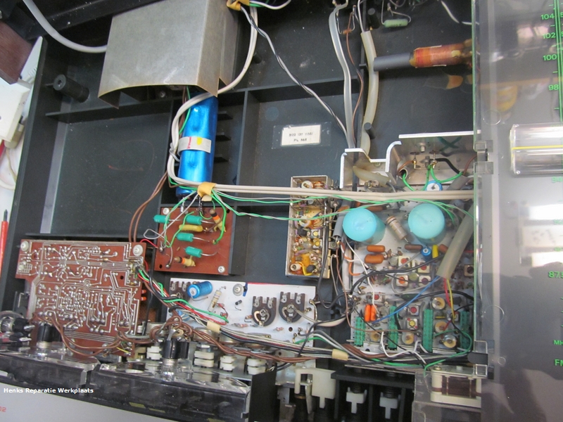

Het blijft leuk, om het werk af te wisselen. Peter zijn hulp elke Woensdag is niet alleen gezellig, maar ook onmisbaar.
Vandaag eerst nog wat werk aan een B8X72A, waarvan het chassis nu weer in een fraaie staat verkeerd.
Toen nog even een Radio platenspeler combinatie, Philips22RH802) Afstemming werkte niet meer. De band kan ingesteld worden met een aantal instelpotmeters, hier was fors aangedraaid, waardoor de gehele afstemming niet werkte. Ook nog wat lampjes vernieuwd en het stereo verklikkerlampje vervangen door een groene E10 LED lampje. Met een paar forse 3-weg systemen van Philips klinkt dit gewoon geweldig.

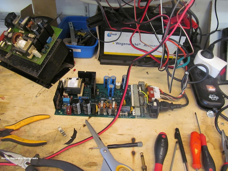

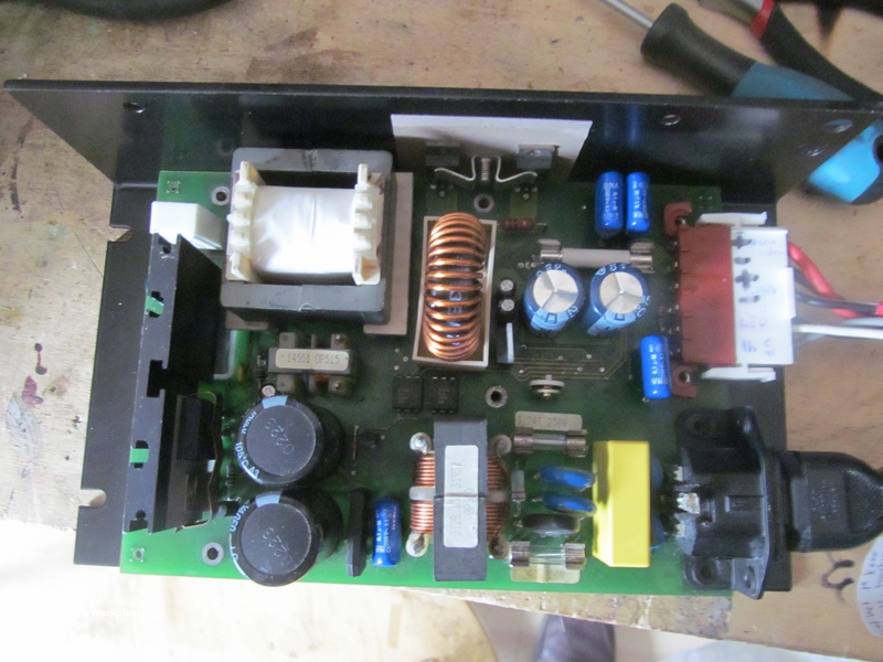

Zeker met het vakantie seizoen worden er ook veel acculader en koelkast electronica unit aangeleverd. Dus hier ook nog even lekker mee bezig geweest.
