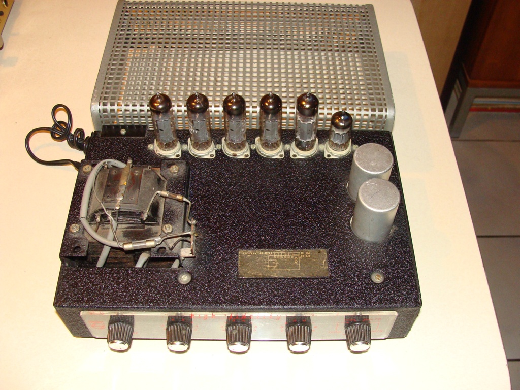

Bert,
Als je ooit besluit die AG9009 weg te doen, mag je hem aan mij verkopen.

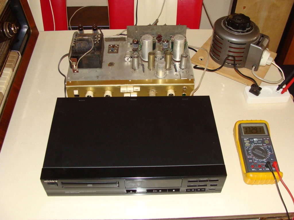

Momenteel draait de versterker via de variac op een spanning van zo'n 173 volt.
Een inspectie van het geheel had ik gisteren al bij Martin gedaan dus dat was niet meer nodig.
Op deze spanning speelt de versterker al verassend goed met beide kanalen mooi in balance.
In het verleden heeft men de balance regelaar al eens vervangen waarbij ik het vermoeden heb dat deze niet de juiste waarde heeft.
De regelaar geeft bij plus minus 50% naar link of recht regelen al het maximum naar het linker/rechter kanaal.
Als je nog verder draait wordt het betreffende kanaal sterk overstuurd.
Wordt vervolgd.
Wordt vervolgd.

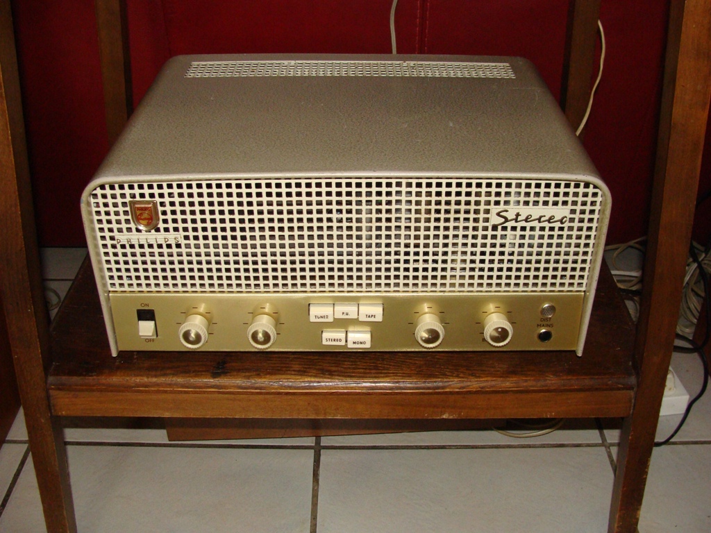

Als de AG9009 net zo gaat klinken hij eruit ziet zeg ik astemblaf.
