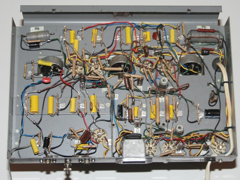

Met mijn eerste AG9006 heb ik heel veel plezier gehad
(ook door Peter op dezelfde wijze gereviseerd als op de
foto - zijn eigen exemplaar) en het is een mooie versterker
om te zien (mooier dan de AG9004 naar mijn mening, met de
uitstraling van alles van metaal gemaakt).

Ik heb zoveel mogelijk HQ condensatoren gebruikt en heb je iets meer ruimte nodig.
Geen idee waarom de teer condensatoren slecht waren, misschien heeft de versterker altijd in een ruimte gestaan met een lage luchtvochtigheid en zijn de teer\wax condensatoren daardoor geheel uitgedroog.
Maar of dat de echte verklaring er voor is?
Henk
Henk

Leuk om de verschillende revisie visies van de heren technici te zien.
Ieder heeft er zo zijn eigen opvatting voor.
Ook leuk voor Robin dat de AG9006 gereed is.
In principe met een beetje wil kan hij deze en de luidsprekers weer
ophalen en meteen gebruiken!
Dat is dan weer het mooie van een 1200 ohm set, die op de AG9006 en AG9007 past.
Vreemd dat bij het exemplaar dat droog stond de condensatoren verlopen waren
(zo niet verpulverd) en bij het exemplaar wat vochtig stond niet.
Is daar een verklaring voor?
Robin kan nog wat poetsen aan de binnenzijde zodat hij er ook weer netjes uitziet.
Die van mij heeft kennelijk heel zorgvuldig opgeslagen gestaan, want die ziet er
zelfs van binnen als nieuw uit, zoals te zien was op de tentoonstelling in oktober.
Mede daarom vindt ik een revisie voorlopig nog niet nodig.
Origineel ziet de techniek er mooi uit naar mijn mening.
Maar ja, functioneel is hij dan niet.
Een keuze....
Ter vergelijking de revisie indertijd door Peter gedaan.

Voor Robin een aantal apparaten staan voor revisie en controle. 1 daarvan is een AG9006. Er is ook een donor meegeleverd om het frontplaatje en glas over te zetten. Dit bleek niet nodig. Het glas was wazig door vervuiling, Ook de achterplaat zat onder wat vuil.
De versterker ziet er zeer mooi uit. Alsof deze altijd goed verzorgt is geweest en niet vochtig heeft gestaan. Dus het is wat vreemd dat na enig meten bleek dat alle condensatoren ver verlopen waren. Ze zahen er goed uit, maar vielen bij dementage gewoon uit elkaar.
Aan de weerstanden mankeerde helemaal niets.
De meegeleverde donor heeft kennelijk vochtig gestaan, roest, vuil e.d en hier waren de condensatoren niet verlopen.
De potmeter voor volume gaf, veel voorkomend, de nodige problemen. De donor potmeter bood geen soelaas omdat deze ook al eens vervangen was door iets vreemds. Potmeter is gereviseerd.
Alle condensatoren zijn vervangen en de versterker speelt weer prima.
Foto's donor toestel
Foto's gereviseerde AG9006
