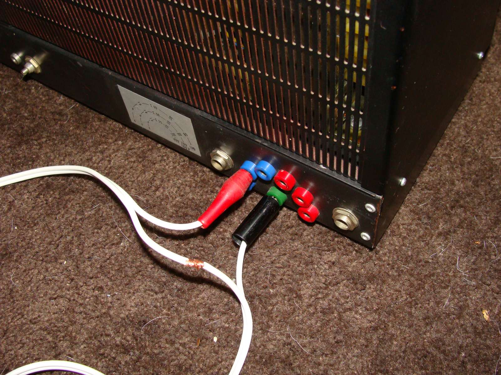

24 jan 2013 20:28 #27439 door Bert Kn
Beantwoord door Bert Kn in topic Vandaag de Multitone M100 getest .
Ik zie dat je stekkers aangesloten hebt ipv de keuzeplug.
De luidsprekers moeten toch op de Jacks aangesloten worden?
Ik heb zelf geen ervaring met deze versterker maar zag in eerste instantie de keuzeplug zitten.
Dit zou een andere aanpassing teweeg kunnen brengen.
Of het buitensluiten van bv de tegenkoppeling.
Het kan zijn dat ik het mis maar het valt me op
Frank.
Even wat uitleg.
Vanaf de groene aansluitbus liepen twee draden naar de plus aansluiting van de Jacks.
Deze heb ik verwijderd en de groen bus op de - aansluiting van de versterker uitgang gezet.
Zodra ik Jacks heb zet ik dat terug.
24 jan 2013 20:04 #27437 door Franc
Beantwoord door Franc in topic Vandaag de Multitone M100 getest .
Hoi Bert,
Het kan zijn dat ik het mis maar het valt me op.
24 jan 2013 19:26 - 24 jan 2013 19:30 #27434 door Bert Kn
Frank.
De ASW speakers heb ik in serie aangesloten 2 x 4 Ohm op de 8 Ohm uitgang van de versterker.
Mg.
Bert.

24 jan 2013 19:24 #27433 door Franc
Hoi Bert,
Misschien kun je proberen om met 2 boxen op deze amp te spelen.
Blijft weliswaar mono maar vermogen heb je voldoende en je zet er denk ik een nog beter geluid neer.
