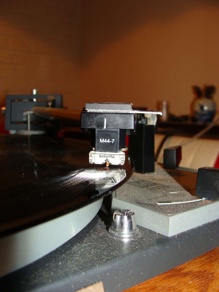

Hallo Bert,
mij bevalt dit element ook prima in mijn Garrard 401 met de Philips AG9018 versterker
naalddruk 2 of 2,5 gram dwars kracht ook op 2 2,5
de eerste M44-7 komt ook uit de jaren 60 net zo oud of iets ouder als de Dual 1019
de Hoge Output maakt mogelijk voor deze buizen versterker
Radio Veronica in de jaren 60 en 70 gebruikte ook de Shure M44-7 vanwege de hoge output
met een correctie filtervan Juul Geleick werd het geluid ook mooi op de middengolf een Optimod bestond nog niet en zelfs het element wordt naast de stanton 500 ook gebruikt bij DJ's
en dat al 45 jaar
Mvg René Daemen

De M44-7 heb ik inmiddels geplaatst.
Scheelt een hele flinke slok op een kleine borrel.

De shure M44-7 heb ik hier liggen.
Zal die vanavond even proberen.

De Dual 1019 is ook een kwaliteits platen speler
kan als wisselaar gebruikt worden door wissel pen te gebruiken maar hoeft niet
deze speler heeft ook een tussen wiel en geen kleine zoals vaak bij andere spelers
de snaar aangedreven spelers dual 505 kwam pas in de jaren 80
persoonlijk vond ik dat toen Dual op zijn retour was
de 1019 heeft ook een zwaarder plateau en was zijn tijd ver vooruit en moderner look
wat eigenlijk ook heden ten dage niet misstaat
Duitse precisie werk en ook met moderne elementen best te gebruiken met zijn dwarskracht compensatie Persoonlijk vind ik hem net zo goed als Lenco alleen die kun je opwaarderen met een andere arm Dual niet vanwege het mechaniek
Beide zijn kwaliteits spelers met hun eigen spec's de 1 duits en de ander zwitsers precisie
werk.
Alleen zou ik persoonlijk de M75 er uit halen die elementjes horen bij transistoor voorversterkers uit de jaren 70
Voor deze versterker AG9015 zou ik een Shure M44-7 geen andere M44 MB MG deze
zijn te laag in het afgifte signaal de M44-7 heeft 9mv en gaat prima met de 9015
volume hoeft niet ver open of een stanton 500 ALII Dj element ook hoge afgifte spanning
Maar samen dual 1019 en AG9015 een goed setje
