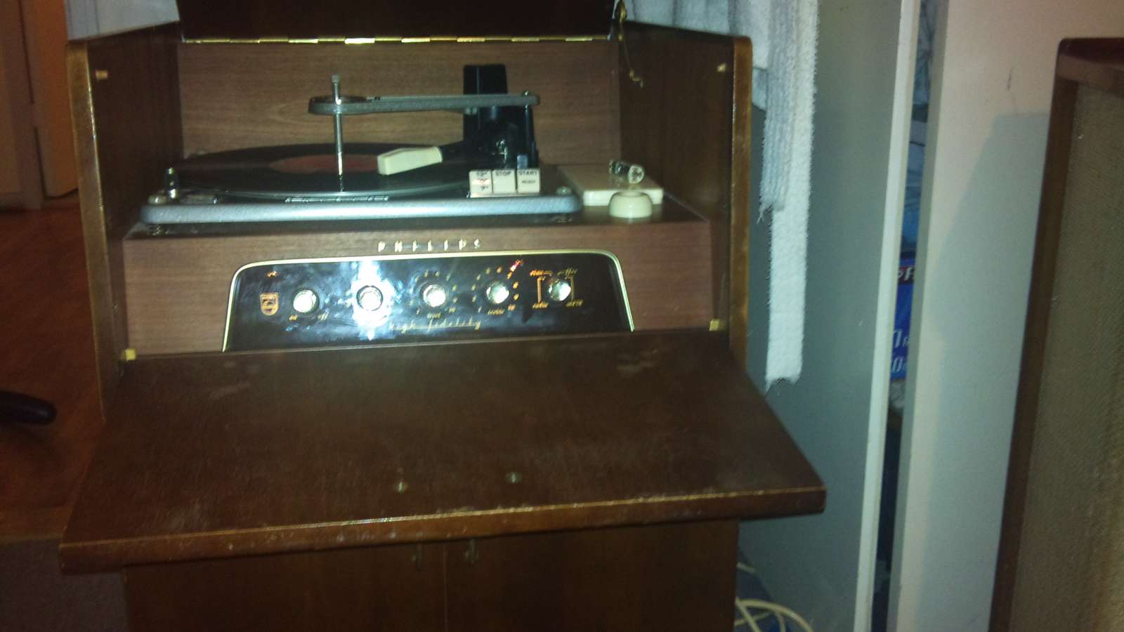

Net even de platen wisselaar onderhanden gehad
De AG3020/21 elementen werkten hierop maar De AG3401 niet meer
Nu bleek de massa draad afgebroken te zijn op de aansluitkontakt
van de arm draad dus nu deze weer aangesoldeert is speelt dit element ook weer
het geluid is prima de AG3020/21 moeten een keer behandelt worden door onze elementen specialist daar 1 element een zogenaamde fading effect heeft
het liefste wil ik nog een AG3401 element er bij hebben
Nu in de kerst vakantie de set definitief plaatsen
alhoewel de kast nog een opknapbeurt kan gebruiken.
Mvg René Daemen

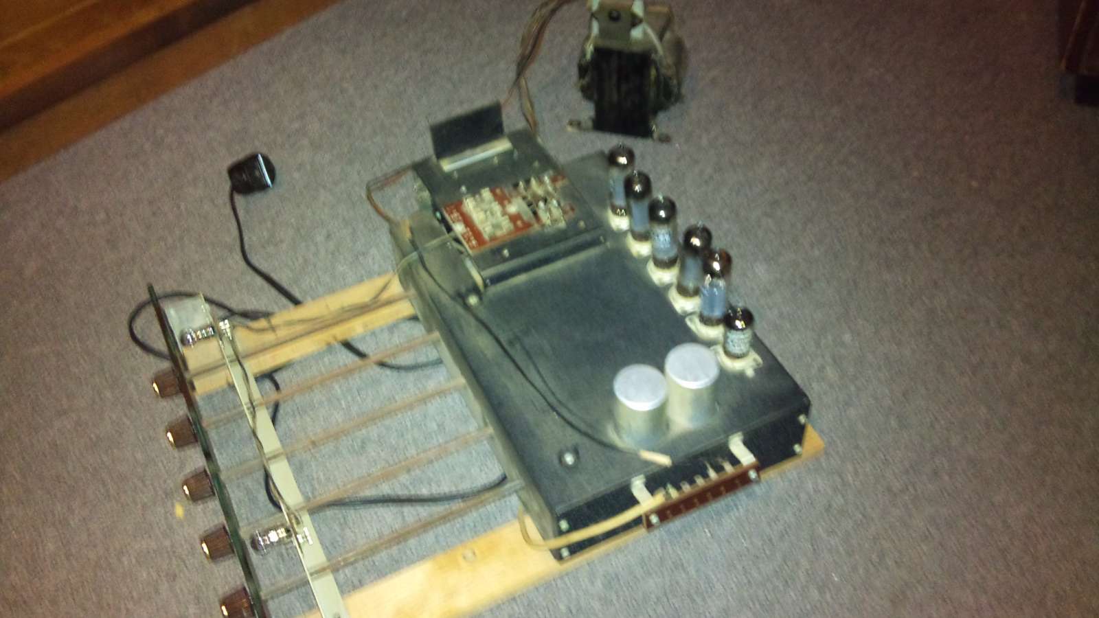

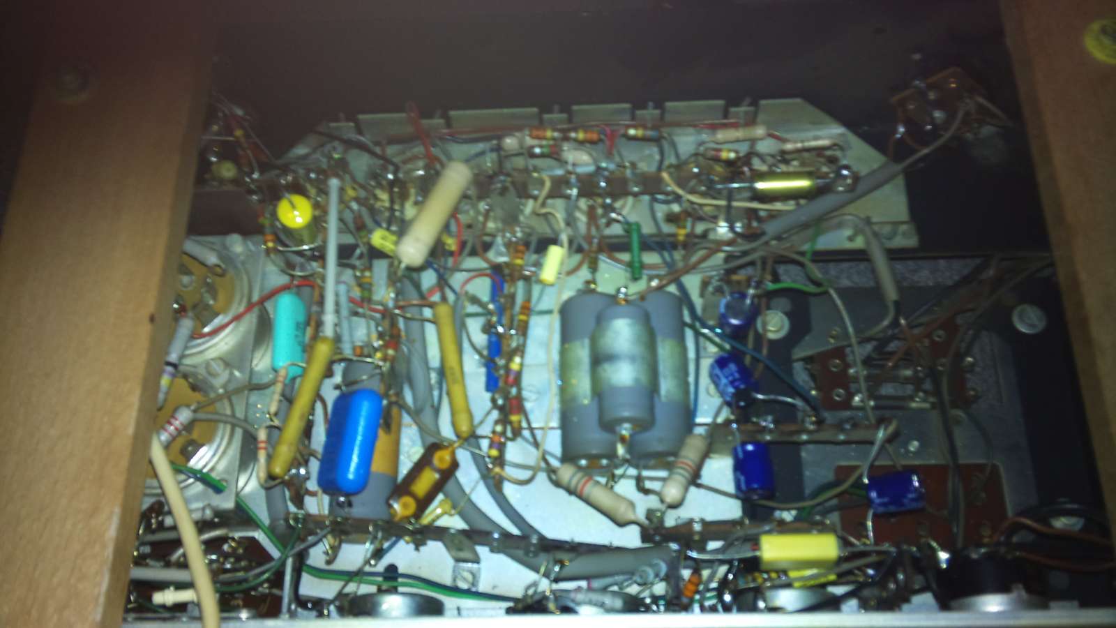

Vandaag is er naar de versterker gekeken het geluid was magertjes
weinig bassen in
dus vanmorgen vroeg na een feestje diep in de nacht het chassis uit de kast genomen
en naar de reparatie dag van Het NGG in Duivendrecht meegenomen
nu is eerst wat elkootjes vervangen een handje vol condensatoren
rooster weerstanden van de el86 buizen
daarna de spanningen gemeten en klopte exact Peter had de versterker onder handen
omdat ik niet overal bij kan en de verstopte c's ook had vervangen
als test had ik een kleine CD speler en een Ad3800AM luidspreker mee
deze op hoog en laag aangesloeten en klonk prima
thuis gekomen de versterker in gebouwd
en platenspeler het apparaat werkt voortreffelijk
alleen een storing in de draad van de arm zal even Nakijken zodat de AG3401 stereo MD element ook weer werkt
en het luister feest weer kan beginnen
Het geluid is veel voller geworden.
Mvg René Daemen

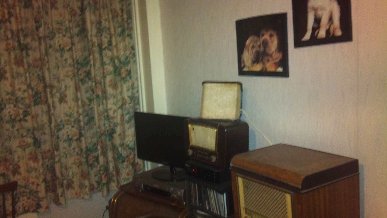

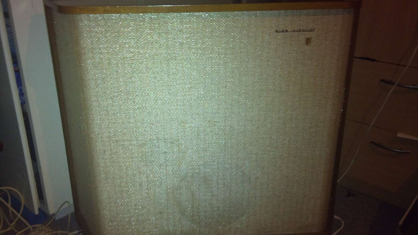

Vandaag even in de test opstelling niet ideaal natuurlijk
waar de speakers moeten staan weet het sorry
moet er eerst een verbouwing komen om alles zoals het hoort neer te zetten
maar dat komt in mijn vakantie in December
nog een peer teer knolletjes vervangen maar de rest moet nog een paar zitten te diep verstopt. maar dat laat ik tzt over aan de technische man
hij speelt nu al mooi de AG3021 verandert voor een AG3401 MD element alleen even aangepast voor Mono en de bedrading omgezet in de pickup zodat allebij de elementen werken
Take five klinkt lekker door de speakers en mijn oud collega dacht eerst een Hifi stereo installatie was maar toen ik vertelde dat het mono was stond ie versteld
hij zei van kamer vullend en goede verspreiding.
zo zie je het apparaat is eigenlijk van de vuilnisbak gered door de vorige eigenaar omdat ie hem leuk vond nooit gebruikt en dank zij de folders van R.R erachter gekomen welke speakers erbij horen deze kunnen aanschaffen via de voorzitter van Het NGG.
Dus een Complete set.
