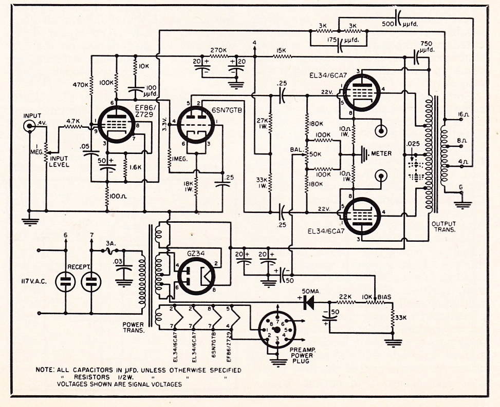

Armand,
Heel erg bedankt voor het op de site zetten van een goed leesbaar schema van de
Eico HF 60.
Een dergelijk ontwerp uit reeds lang vervlogen tijden zal ook nu in deze tijd
hoog scoren wat betreft Hi Fi kwaliteit.
Wellicht zijn er techneuten zelf bouwers die er hun voordeel mee kunnen doen.
Eico HF 60.

22 okt 2012 07:22 - 22 okt 2012 07:29 #23076
door Armand
Beantwoord door Armand in topic andere hifi in de fifties
Cees schreef :
""Ben,
Is het ook mogelijk om alleen het schema van de HF 60 Power Amplifier groot af te
beelden. Is wat klein om te bestuderen.
Het een interessant schema voor de techneuten onder ons.
Het lijkt mij dat deze versterker ook volgens de huidige maatstaven zeker goede
Hi Fi kwaliteiten in zich heeft.""
Hallo Cees,die BEN dat BEN ik, Armand :lachuh:
Hierbij een groter,leesbaar schema van de EICO HF60
Als je klikt op het schema,wordt het nog iets groter.
Vriendelijke groeten, Armand
""Ben,
