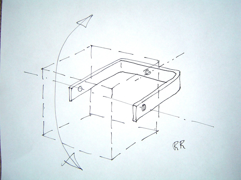

13 apr 2012 16:30 - 13 apr 2012 16:31 #16445
Beantwoord door brcf01 in topic Re: ophanging satellieten
Hoi Nico.
Zo cru is het niet hoor, want ik vraag om advies.
Bovendien is het een principe schets, zoals het altijd begint.
Ik noem er geen materiaal bij.
Daarom ook een foto van het origineel.
Wat je voorstelt klinkt goed.

13 apr 2012 16:08 - 13 apr 2012 16:09 #16444
door Ouwe Schipper
Beantwoord door Ouwe Schipper in topic Re: ophanging satellieten
Oh zo zorry als ik wat cru ben.....
Maar zoals het op je schets staat vind ik 't niet om áán te zien. Ik zou denken aan: aan weerskanten van elk boxje twee schijven hardhout, van waaruit per schijf twee messing pijpjes in V- vorm naar een hardhouten bodem lopen. Daarmee bespaar je jezelf allerlei buigwerk en zulk messing pijp (8 of 10 mm dik) is gewoon te koop in de betere doe- het- zelf zaken. Bij het schuin inboren en vastlijmen in de bodemplaat kan ik je helpen; de schijven Merbau heb ik voor je liggen. Die bodem kun je neerzetten of ophangen
Nico
Nico

Hoi heren.
Ik wil eens kijken of ik mijn satellieten kantelbaar kan ophangen,
zoals het bij Philips indertijd ook kon met de satellieten.
Verchroomde beugels waren daarvoor als extra optie beschikbaar.
Ik heb een schetsje gemaakt en doe er ook even een foto bij
van de oorspronkelijke beugels bij de satellieten van Philips.
Het idee groeide vanmorgen, dus alles is nog mogelijk.
Mijn satellieten zijn 230mm bij 230mm aan de voorzijde en 160mm diep.
De beugels moeten uiteraard wat breder en dan met afstandhouders de
kastjes er tussen.
Hebben heren adviezen wat, hoe en waar?
Alvast dank voor die adviezen!!
Jaja , de Hertzhoorns verhuizen dan......
