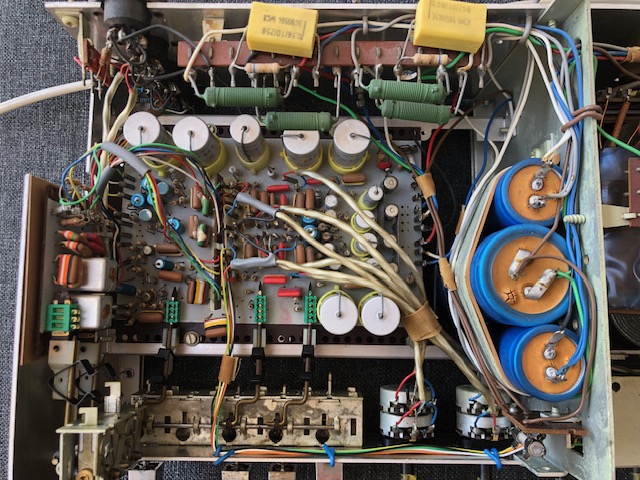

Hoi Aad, De luidspreker elco's zijn de 2 blauwe bussen van gelijke maat in dat groepje van 3 in het midden van je toestel.
Deze hebben net als batterijen een plus en een min aansluiting.
Je zou een mede forummer hier om hulp kunnen vragen , en is het makkelijk je woonplaats te vermelden.
Aan onderdeel adressen kunnen we je ook helpen, soms zelfs aan onderdelen.

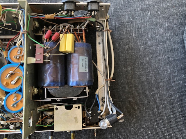

Hallo Peter, hartelijk dank voor het reageren, ik dacht dat er een buis is zat, maar dat is inderdaad niet zo, ik ben wat dat betreft een leek op dit gebied, je zei dat ik de elco's kon vervangen, ik heb natuurlijk geen idee waar die dingen zitten, en waar dat ik ze kan kopen.
Ik doe er een paar foto's bij, misschien dat je aan de hand daarvan wat aanwijzingen kunt geven.
Groet Aad.
Groet Aad.
